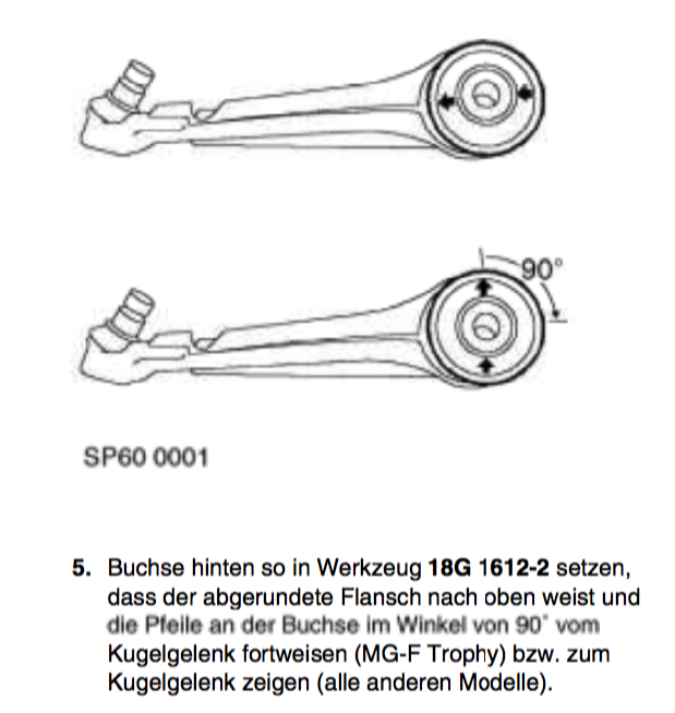

Zum Thema "MGF - Trophy/Fahrwerk" kurz Fragen in die Runde: :D
Der Trophy hat ja gekürzte Hydragasdosen (Eier) gegenüber den normalen MGF Modellen:
Frage 1: Kann man diese Trophy Dosen durch normale MPI Dosen ersetzen?
Ich habe gelesen das der Hilfsrahmen im MGF Mk2/Trophy wie beim MG-TF ohne Gummipuffer aufgehagen ist. Beim MGF Mk1 sind die Aufnahmen noch gedämpft - beim Trophy/TF angeblich nicht.
Frage 2: Kann man den Hilfsrahmen vom Trophy durch einen vom MGF-MK1 ersetzen und andersherum? Ich Frage explizit wegen den Edelstahl Hilfsrahmenhaltern die es bei Ebay angeblich nur für den Mk2 / Trophy gibt. Für den Mk1 gibt es sowas nicht (?)
Frage 3: Wo genau liegen die Unterschiede zwischen eben diesen Hilfsrahmenhaltern beim F Mk-1 und 2? Was müsste ich modifizieren um einen Mk1 mit diesen auszurüsten bzw. einen Mk2/Trophy mit gedämpften Mk1-Aufnahmen? (Karosserie?)

Nabend!
Die kleinen Rahmenlager passen sogar am Vorderachsrahmen vom Austin Metro von 1980!
Die großen passen erst ab Rover 100.
Dimensionsseitig gibt es da einen Unterschied im inneren. Kurz, die Schraube durch Rahmen und Lager muss kürzer sein als beim Gummilager.
Nachteil der festen Rahmenlager: Man spürt mehr und könnte es als unkomfortabler empfinden.
Vorteil: Man spürt mehr :-D mehr Lenkung, mehr Straße und Reifen.
In einem alten, weichen Gummilager kann sich der Rahmen, beim Lenken im Stand, sichtbar einige Millimeter bewegen - mehrfach bei alten Metros beobachtet.
Wie hoch der Stickstoffdruck ist, kann man beim Aufpumpen der Federelemente abschätzen. Der Punkt wo das aufpumpen "plötzlich" schwerer geht ist der, wo der Flüssigkeitsdruck den Stickstoffdruck übersteigt - Steht so im Haynes für Metros.
Da hat der Trophy zum Glück schon Nachfüllventile. Die Reifenjungs brauchen nur leider nichts so potente Kompressoren - d.h Fülldruck ca. 10-12bar. Manche Federelemente hatten aber Stickstofffüllungen von 14 bar und mehr und da braucht es mitunter schon einen gewaltigen Kompressor.
Je weniger Gasdruck desto straffer die Federung.
Ohne es gesehen zu haben, würde ich vermuten das beim Standard f zwei Unterlegscheiben zw. Alucone und Knuckle sitzen wo der Trophy nur eine hat. Das Ding ist ca 3mm dick mal 3 (1:3 Verhältnis zur Fahrzeughöhe) + 1-2 bar weniger Gasdruck = 10mm tiefere Federung ohne Dämpfungskomfortverlust - Billig und einfach, das Federelemente wird gleiche Dimensionen haben - wenn der Durchmesser am Haltering (breiteste Stelle der unteren "Kugel") nahezu gleich ist, ist es von f zu f trophy und umgekehrt austauschbar. Alles andere macht auch keinen Sinn, da der Rahmen und die Haltplatte und die Position des Anschlags dann auch anders wären, das zieht zu viel nach sich.

Man kann die Hydragasdosen vom normalen MGF auch in den Trophy verbauen, und oh Schreck :o , man merkt so gut wie keinen Unterschied. Vielleicht merkt das auf einer Rennstrecke, da bin und war ich aber bisher nicht, ist für mich völlig uninteressant / langweilig.

@ British Steel:
Danke für die umfassende Einschätzung.
Damit wäre meine Frage 1 geklärt.
Frage 1: Kann man diese Trophy Dosen durch normale MPI Dosen ersetzen? -> JA
Kannst du mit deiner großen Erfahrung vielleicht noch kurz etwas zu Frage 2 und 3 sagen?
Frage 3: Wo genau liegen die Unterschiede zwischen eben diesen Hilfsrahmenhaltern beim F Mk-1 und 2? Was müsste ich modifizieren um einen Mk1 mit diesen auszurüsten bzw. einen Mk2/Trophy mit gedämpften Mk1-Aufnahmen? (Inkompatibilität "Halter - Karosserie" oder "Halter-Hilfsrahmen"?)

Tomcatciller hat geschrieben:
Ich mogle mich hier mal rein :mrgreen:
Zu Frage 1: Die Hilfsrahmen sind prinzipiell bei allen MGF identisch, bis auf zwei klitzekleine Ausnahmen, also kann man die natürlich untereinander tauschen.
Zu Frage 2: Der erste Unterschied ist in der Befestigung, während die MGF MPi und VVC Hilfsrahmenhalterungen mit einem Gummipuffer haben, sind die beim Trophy (wie auch beim TF) massiv, sodass es keine Bewegung zwischen Hilfsrahmen und Karosserie gibt, das ganze also steifer ist. Das kann man aber auch beim Standard-MGF nachrüsten, einfach gegen welche vom TF tauschen.
Der zweite Unterschied ist in der Lage der Gummibuchsen des unteren Querlenkers vorn zu finden. Ich zitiere hier der Einfachheit halber aus dem Werkstatthandbuch:
Bildschirmfoto 2017-08-06 um 19.23.36.png [ 163.78 KiB | 20410-mal betrachtet ]
Wobei das natürlich nur bei Originalen Buchsen gilt, wo die Stahlhülsen leicht exzentrisch liegen, bei Polybushes ist das meines Wissens egal.
So 6. Aug 2017, 19:24
