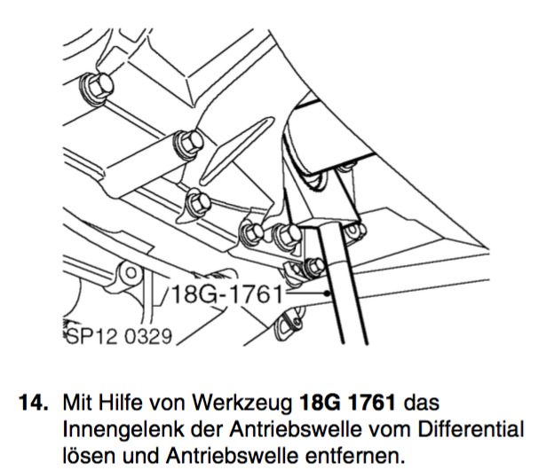

Liebe Zielgruppe,
um die Antriebsachse auszubauen kann man sich mit allerlei Hebelwerkzeug behelfen oder das original Spezialwerkzeug verwenden.
Ich bevorzuge letzteres. Leider scheint es in der bucht und Co kaum erhältlich. Daher werde ich eines selbst anfertigen.
Vor einiger Zeit sah ich ein Bild des Werkzeugs im Netz, finde es aber nicht mehr. Vielleicht kann mir jemand von Euch helfen? Gerne auch, sofern bekannt, mit Maßen z.B. des Keils ...

Nee, er meint 18G 1761, das ist wirklich nicht mehr zu finden:
Bildschirmfoto 2017-09-21 um 14.39.08.png [ 154.49 KiB | 13514-mal betrachtet ]
Yep! Cool wäre, jetzt noch zu wissen, wie dick der Keil vorne und hinten ist.
Thank's für das Bild.

Nope. Wie Mykel schon schrieb, suche ich 18G1761
Ansonsten braucht man doch kein spezielles Werkzeug für einen MG
Naja, das ein oder andere finde ich schon sinnvoll, wenngleich man sich sicher mit Alternativen herumärgern, äh helfen kann.
cya, Franz

so ein teil nimmt keine werkstatt :D ein montiereisen reicht da völlig

Soll ich mal *noch* mehr Fotos und Abmessungen posten ?? :angel:
Dann müßt ich schon wieder auf den Dachboden krabbeln und suchen
OK, ist im Moment nur eins da.
https://www.mgfcar.de/tools/
PS. hab ich auch noch nie gebraucht.
PPS. wer will so'n Ding haben ? Und was darfs kosten ?
Ich wüßte vielleicht jemanden der welche bauen kann ...
Dateikommentar: *ohne Worte*
18G.1761 antriebswelle.jpg [ 6.51 KiB | 13457-mal betrachtet ]

Beim PG1 gehen die Wellen recht leicht raus.
Da reicht ein großer Schraubenzieher oder keiner Montagehebel.
Beim IB5 Getriebe geht das nicht so leicht da wäre das Werkeug vielleicht angebracht.

Dieter hat geschrieben:
Du hast so ein Ding auf dem Speicher rum fliegen? Immer gerne her mit den Abmessungen oder dem Teil selbst, sofern Du es eh nicht brauchst.
Das hält jung und fit.
Ich nehme es gerne. Preislich darfst Du Dir was raus suchen ;-)
@alle anderen: vielen Dank für Eure guten Ratschläge. _Meine_ Werkstatt wird nicht mit Brecheisen und Schraubendreher herumfuhrwerken. Wenn Ihr das so macht, bitte gerne. Euer Auto, Eure Achse, Euer Differential.
cya, Franz
