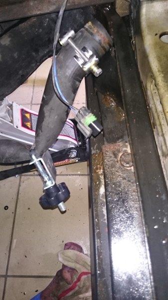

Öhhm, hab mal den Boden der Garage geputzt und das Auto *warmgefahren* eine Nacht hingestellt.
kaputt.png [ 1014.96 KiB | 22838-mal betrachtet ]
Es ist vorn .... wohl kein Schlauch, aber um die neue Verschlussschraube herum ist es feucht (Ist nicht abgerissen) :konfus:
Hab ja auch noch einen Tag Zeit bis zur NRT den Fehler zu finden und zu reparieren ? :angel:
... oder ? wird schon halten ? ... ich probier dann mal was mit Teflonband am Gewinde :(
Autor:  speedsgood [ Do 17. Aug 2017, 13:59 ]
Betreff des Beitrags:  Re: Dieters Inkontinenz-Problem
Unter die Plastikschraube gehört ne Gummidichtung, eventl. fehlt die.
Oder mit der Metallschraube das Kunststoffgewinde im Kühler versaut?
Autor:  Dieter [ Do 17. Aug 2017, 19:23 ]
Eher letzteres. Ich steh ja auch immer zu den Böcken die ich selber geschossen habe :mrgreen:
Schraube samt Dichtung war neu, leckte ja schon vorher.
Vermute einen Riss _neben_ dem Gewinde, aber das guck ich mir mit Hilfe meiner geliebten Bügelsäge dann nächste Woche genauer im Detail Stück für Stück an.
Im Moment fasse ich da erstmal garnichts an, bis Montag.
Egal was da dran ist, Kühler ist bestellt, 2 Liter Wasser im Kofferraum, ... wird schon für die NRT samt hin und Rückfahrt reichen . :up:

alles wieder *dicht*. Hab mir so'n Billigkühler aus Alu 23mm geholt und Sonntag reingewurschtelt (ohne Bühne, geht)

Hätte nicht gedacht das der Kühlertausch so einfach zu machen ist. Vorn anheben, mit Böcken sichern.
Zwei Klemmschraubzwingen unten an Schläuche dran,
Dateikommentar: Anschluß unten
DSC_1931.jpg [ 47.3 KiB | 22642-mal betrachtet ]
Dateikommentar: Anschluß oben
DSC_1932.jpg [ 41.03 KiB | 22642-mal betrachtet ]
Schale unterstellen, paar Schrauben lösen, Deckblech nach vorn klappen, Schellen oben und unten abfummeln, Stecker vom Lüfter ziehen und raus mit dem Schrott. Alles abwischen, Lüfter umbauen und vorsichtig wieder alles zusammenstopfen. (Alu-Lamellen verknautschen leicht)
Konnte nicht feststellen wo das Ding nun geleckt hat, aber so wie der 18-jährige Kühler aussah hatte ich da auch kein Bock mehr zum Suchen.
Dateikommentar: schon gleich drin
DSC_1934.jpg [ 63.81 KiB | 22642-mal betrachtet ]
Wollte erst das Kühlmittel nur auffüllen, aber das sah so _dünn_ aus, da hab ichs dann doch komplett gewechselt. Ausspülen mit Gartenschlauch war nicht nötig, denn es war ja schon OAT drin.
Um besser an die Rohrschellen dran zu kommen, Auto seitlich ankippen, Schelle am Bodenrohr lösen und Suppe in Schale auffangen. Dann noch den Rest Wasser durch absenken des Autos auf die Räder raussiffen lassen. Anheben, Schlauch samt Schelle wieder dran und dann füllen/entlüften.
Wie immer... beim letzten Schritt vorn oben am Heizungskühler lief mir die heisse Brühe wieder über die dicken Finger ... auah, das tut weh ;-)
