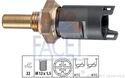

Hat ein MG TF 135 von 2003 mit der Vin 615293 separate Öltemperaturgeber für das MEMS- und Anzeigesignal, oder ist der Geber (4 adriges Modell) an der Ölfilterplatte für beides zuständig?
Im Moment blicke ich da nicht mehr durch.

ja der mit dem runden Stecker macht beides...

MEK100160.jpg [ 57.99 KiB | 9656-mal betrachtet ]
MEK100160 hat ein Gehäuse mit zwei unabhängigen, massefreien Sensoren (siehe Schaltplan oben).
Sensor 1: Blaues (Pin 3) und grün-orangenes Kabel (Pin 4) sind für die ECU (bleibt massefrei).
Sensor 2: Braun-blau (Pin 1) geht zur Anzeige, schwarz (Pin 2) stellt dafür den Massekontakt her.
Di 4. Jul 2017, 12:50
Beitrag Re: MG TF Öltemperaturgeber und MEMS
Danke Michael.
Pscan hat den Öltempsensor als defekt gemeldet und ich hatte gehofft es gäbe noch einen zweiten am Block.
Das wird ein Spaß den zu wechseln, da er in einem Adapter verbaut ist wegen der Geber für die Zusatzinstrumente.
Bei meinem Teilehändler wird MEK100160 als Wassertemperaturgeber aufgeführt. :konfus:

Das wechseln ist kein Problem, musst halt zügig den neuen Geber reindrehen, damit nicht zu viel Öl rausläuft.
