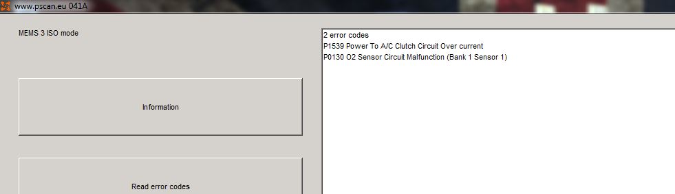

Ich bekomme den Fehler P0130 einfach nicht in den Griff. Neuen sonde hat auch nichts gebracht. Der Fehler tritt nach dem Löschen immer wieder auf.
Mi 26. Jul 2017, 16:08
Beitrag Re: Lambdasonde Fehler: P0130
Ich habe die Lambdasonde vor dem Kat schon durch eine neue von Bosch ersetzt aber ohne Erfolg. Auch wenn ich die Sonde durch die, die nach dem Kat verbaut ist, ersetze, kommt der Fehler wieder. Diese Sonde gibt aber keinen Fehler wenn sie nach dem Kat verbaut ist.

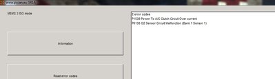

Hier auch noch mal die Fehlermeldung die nach dem Löschen immer wieder erscheint (manchmal sofort nach den ersten 100 Metern Fahrt, machmal auch erst nach zig Kilometern):
error_codes.JPG [ 25 KiB | 16581-mal betrachtet ]

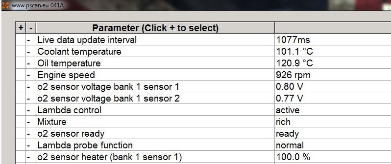

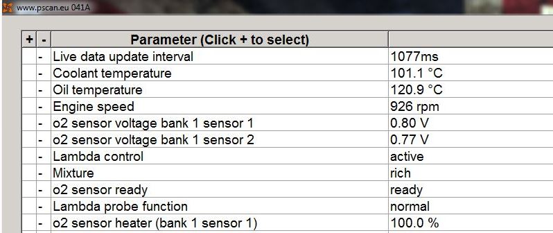

Hier sind verschiedene Screenshots von PScan. Bei diesem Programm gibt es 2 verschiedene Methoden um die Live-Motordaten auszulesen:
- ISO Mode
- BMW Mode
Entsprechend in welchem Modus man ist gibt es verschiedene Parameter die man auslesen kann. Ich habe dies bei warmen Motor im Leerlauf und bei einer Motordrehzahl >2000 gemacht:
ISO Modus Leerlauf:
running_engine_warm_ISO_mode.JPG [ 92.38 KiB | 16581-mal betrachtet ]

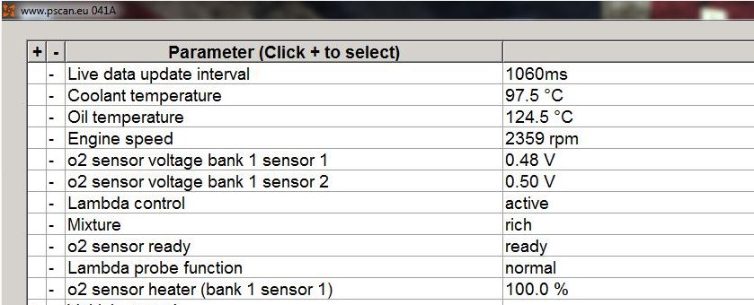

BMW Modus Leerlauf:
running_engine_warm_BMW_mode.JPG [ 53.05 KiB | 16581-mal betrachtet ]

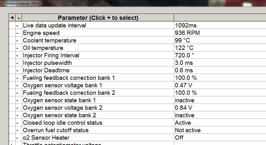

ISO Modus >2000 rpm:
running_engine_warm_2000rpm_ISO_mode.JPG [ 87.29 KiB | 16581-mal betrachtet ]

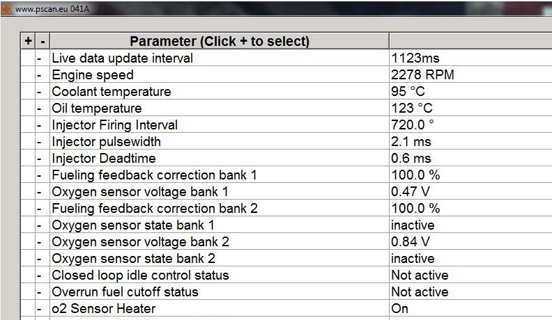

BMW Modus >2000 rpm:
running_engine_warm_2000rpm_BMW_mode.JPG [ 67.46 KiB | 16581-mal betrachtet ]
Offensichtlich läuft er ein wenig zu fett. Hat jetzt einen Maximalwert von 3,0 Bar für den Benzindruck und im Leerlauf pendelt der Druck zwischen 2,0 und 2,1.
Mir ist auch aufgefallen, dass der Wert für "o2 Sensor Heater" im ISO Modus permanent zwischen "On" und "Off" wechselt.
Der Motor läuft tadellos und zieht auch ohne Probleme bis in den roten Bereich. Wenn ich das Scangauge nicht verbaut hätte, würde ich nicht mal merken, dass es ein Lambdaproblem gibt.
Für mich sieht es nach einem Kabelproblem zwischen Steuergerät und dem Stecker wo die Vorkatsonde angesteckt wird. Dies würde auch teilweise die Probleme erklären die ich dieses Jahr bei der Abgasuntersuchung hatte.
Kann natürlich auch sein, dass dies alles Mumpitz ist und meine Diva mich einfach nicht mehr mag. :lol:

Am Donnerstag Kabelverbindung der Lambdasonde 1 zur MEMS geprüft. Im Stecker an dem die Sonde angeschlossen wird, waren die Kabelschuhe vom grün/gelben und blau/schwarzem Kabel nicht mehr fest eingesteckt. Deckel drauf und Fehler noch mit dem PScan gelöscht. Kleine Testfahrt von +-100km in den Norden des Landes unternommen und nachher den Fehlerspeicher wieder ausgelesen.
Asser dem Pseudofehler P1539, der sich auch nicht löschen lässt, war nichts hinterlegt.
Freitag war ich auch mit dem TF unterwegs und habe danach wieder die Fehler ausgelesen.
Nur P1539. :up:

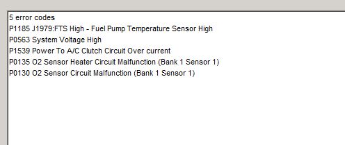

Heute noch paar Sachen besorgt. Ohne Vorwarnung hatte der TF plötzlich Zündaussetzer bei langsamer Fahrt mit warmen Motor. Sobalt ich aus der Ortschaft raus war und auf der Landstrasse wieder Gas geben konnte, war davon nichts mehr zu spüren und der Motor drehte in allen Gängen ohne Probleme hoch, bis ich von einer Wanderdüne/einem Karavangespann aus NL eingebremst wurde. Da fingen die Zündaussetzer wieder an.
Zuhause Fehlerspeicher wieder ausgelesen:
error_codes_20170729_2.JPG [ 22.96 KiB | 16491-mal betrachtet ]
Da scheint IMHO was mit den Zündspulen/Zündkabel/Zündkerzen nicht in Ordnung zu sein.
Irgendwie schon komisch, dass dies erst jetzt auftritt nachdem der Lambdafehler für ungefähr 200km weg war.
