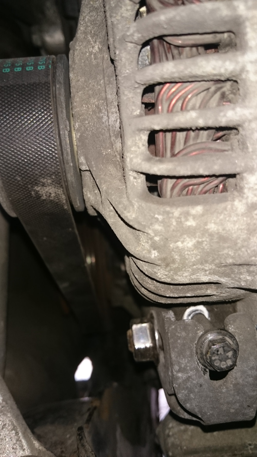

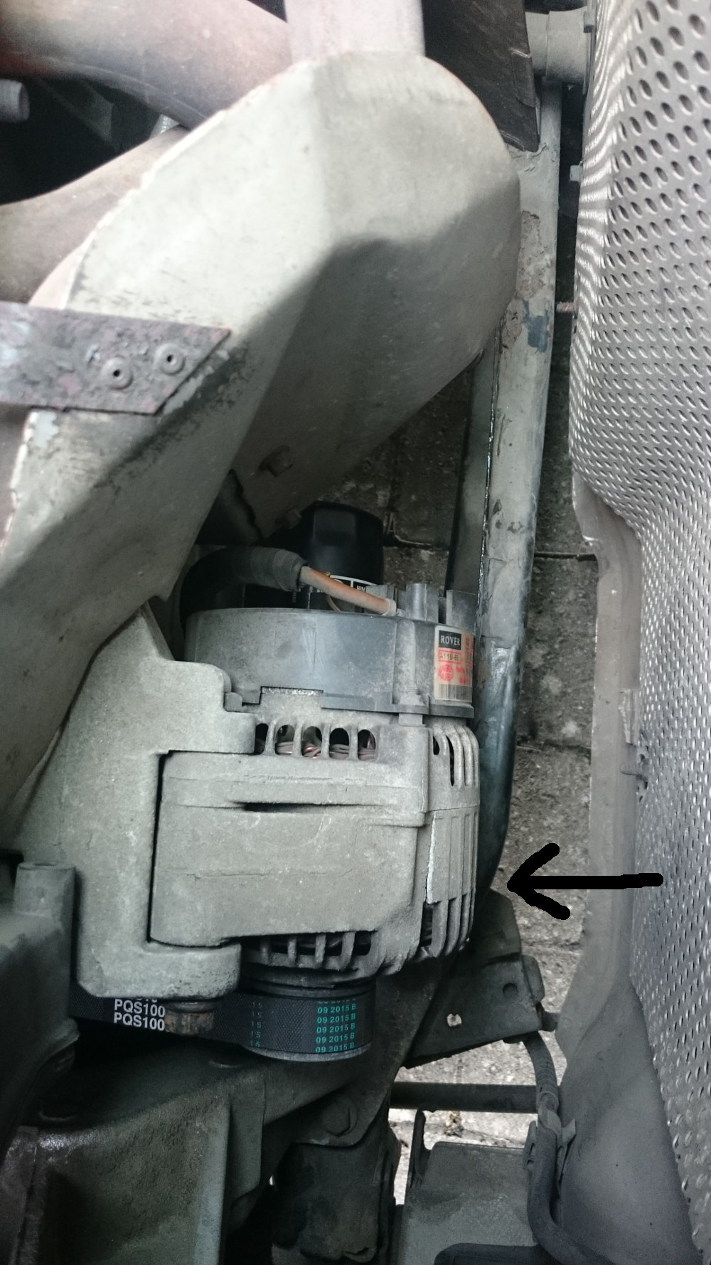

Hier noch die Fotos von der Position besagter Stellschraube, deren Gewinde man sinnloserweise komplett durch das Gussteil als Durchgangsloch gestaltet hat, damit auf der offenen Seite auch ja viel Dreck und Salzwasser eine Mischung aus Aluoxid und Eisenoxid die Schraube *sichert*.
Ich hab mich nicht getraut , aber der emsige Schrauber vor Ort hat das Ding mit viel Geduld und einer Bewegungsschleife aus 3° Schraube anziehn und 4° lösen , Stück für Stück da rausgegedreht, ohne Abriss !
Dateikommentar: Stellschraube, hier gefettet
DSC_1660-1.JPG [ 288.81 KiB | 6115-mal betrachtet ]
Das weisse ist Fett, mal gucken wie lange es hält.
Foto mit Smartphone (Android)
Dateikommentar: Da hinten im Bereich unter der der Riemenscheibe zugewandten Lüftungsschlitze ist die Stellschraube
DSC_1661-1.JPG [ 331.39 KiB | 6115-mal betrachtet ]
