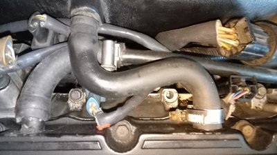

als ich nach dem Ölleck am Auto suchte, und leider feststellen musste das es an der VVC Hydrosteuerung raussift.... stellte ich zusätzlich fest das am Motor eine Schraube weg.
Es ist mir ein vollkommenes Rätsel warum das Teil verschwunden ist.
Ich bin mir aber nicht sicher welche das ist, ich komme mit dem EPC nicht so zurecht.
Kann mir jemand sagen was ich da besorgen muss.
Danke
peter

Beitrag Re: Schraube am Motor weg... Welche ist es ?
Hmm, sieht eher abgerissen aus. Da sollten unsere Experten mal was sagen ....

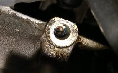

Dateikommentar: Mal versucht ein Detailbild zu machen
schraube2.jpg [ 78.84 KiB | 8421-mal betrachtet ]
Dieter hat geschrieben:
vermute ich auch.
Schraube könnte Nr. 24 bei http://www.mgfcar.de/epc/2296.htm sein.

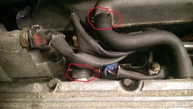

so nebenbei:
da fehlen 2 Schlauchschellen, siehe Bild
VVC ??? VVC ist das graue Teil links bei mir im Bild.
Andreas, wirds wissen :)
Also 24 LDN10018 - Bolt-flanged head - M6 x 30
26 of
Da tut's dann auch eine x-beliebige M6x30 mit 'ner U-Scheibe
Drehmoment wenns der Camshaft Carrier ist: 10Nm
Dreh die links daneben doch mal raus und pack die rechts rein, wenns passt isses gut, wenn abgerissen wär's halt ... nicht so gut.

Fr 16. Jun 2017, 15:12
…, wenn abgerissen wär's halt ... nicht so gut.
Das kommt darauf an. Eine Inbusschraube, bei der der Kopf abgerissen war, hatte ich mal am Motorgehäuse meiner Yamaha XZ 550. Da der Motorblock nicht leckte und ich wenig Lust hatte, das Öl abzulassen, den linken Motordeckel abzunehmen, den Schraubenstumpf (Stahl in Alu, das frißt sich gerne mal sehr fest!) herauszuwürgen, alles wieder zusammenzubauen und dann festzustellen, daß der Block jetzt nicht mehr dicht ist, habe ich die Werkstatt um Rat gefragt. Die meinten: „Fahr doch einfach weitert!“ Das habe ich getan, und nach einer Tour in die Eifel zu meiner Schwester und zurück war der Schraubenstumpf weg. Neue Schraube reingedreht, und gut wars.

Fr 16. Jun 2017, 18:17
Sieht leider abgerissen aus. Ausbohren und dann neues Gewinde schneiden oder Helicoil verbauen.

Fr 16. Jun 2017, 19:15
pk1057 hat geschrieben:
Wie kann so was abreisen ?
ganz einfach, auch für Schrauben gilt: nach FEST kommt AB.
Entweder hat einer beim Festziehen zuviel Anabolika gefrühstückt oder ne Komma-Verschiebung ( statt 9 dann 90 Nm ) gehabt,
oder bei Rausdrehen ( Reinheit hat es ja schon erwähnt, festgebacken ) nach dem Motto gearbeitet: "Feingefühl ist etwas für Weicheier".
Beim Anbohren der Schraube aber sehr vorsichtig sein, die Flucht der Schraube beachten.
Nicht dass Du etwas diagonal in die Schraube bohrst, und das weichere Alu-Gewinde "himmelst".
Ich würde mit einem dünnen Bohrer vorsichtig ein bisschen von der Restoberfläche mittig in der verbleibenden Schraube anbohren,
damit hat der größere Bohrer eine Zentrierung. Dann, nach Einwirkzeit vonWD40 (oder sonstiges), es mit einem Ausdreher versuchen.
Wenn es schiefgeht, wie pascal schon schrieb, neues Gewinde schneiden oder Heli-Coil.
was ich mir eventuell noch vorstellen könnte ( aber noch nie getestet),
mit nem Dremel mittig in der Schraube ein Zentrierung für den größeren Bohrer schleifen,
oder mit einer Bundbohrbuchse im oberen Teil eine Führung für den Bohrer einsetzen, kommt halt auf die Maße an ( Innendurchmesser vorh. Loch, Außendurchmesser Bundbohrbuchse ).
Nachtrag:
gerade Dein 2. Bild gesehen: auf dem Bild sieht man nicht wie tief das Loch ist, zudem ist das Innere im Loch unscharf.
Mit nem Meßschieber einfach mal nachmessen oder eine dünnere Schraube oder einen Draht als Lehre nehmen.

Beiträge: 6637
Also für mich sieht es (gerade auch auf Peters Detailfoto) nicht so aus, dass da was abgerissen ist. Wäre m.E. auch sehr unwahrscheinlich, denn auch wenn Stahl in Alu, sind die Gewinde an der Stelle (Nockenwellenkasten -> Dichtmittel) recht gut geschützt. Und an die Schrauben geht eigentlich fast nie jemand dran, und in der Regel keiner, der sich nicht auskennt und drauflos ballert. Also bevor hier lange palavert wird, erstmal checken. Ich denke mal, die wurde vergessen beim Festziehen und hat sich dann losgerappelt.
Guten Morgen,
ich habe gemessen und die Schieblehre sagt 35mm, wenn es also wirklich eine M6x30 ist, dürfte es nicht abgerissen sein :up: .
