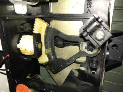

Beitrag Re: Heizungssteuerungskulisse
Hallo Kai,
meinst du das hier?
Die Sicherung ist ein Plasteteil, welches draufgesteckt und um ca. 30° verdreht wird, wie ein Bajonettverschluss.
IMG_3354.JPG [ 56.92 KiB | 9261-mal betrachtet ]
Schöne Grüße
Gerd
Zuletzt geändert von Gerd am Mo 12. Jun 2017, 19:37, insgesamt 1-mal geändert.

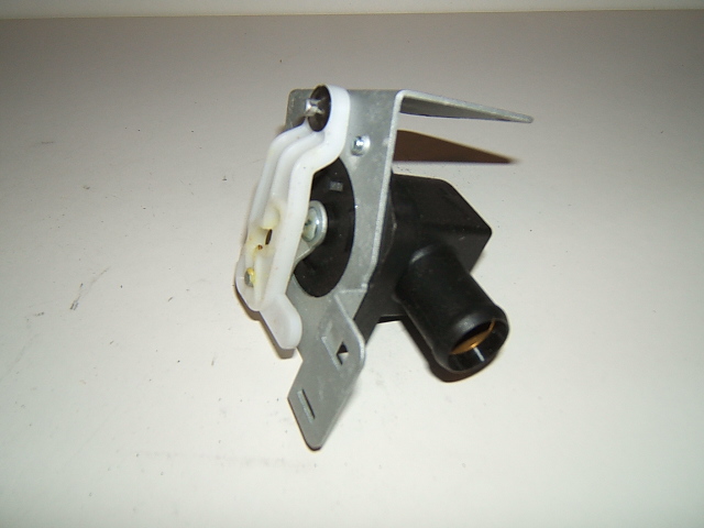

Kann sein, dass das Nr. 6 in http://www.mgfcar.de/epc/1152.htm ist
Valve assembly coolant engine heater JJB100280
Bild von http://www.wedgeparts.com
Da sieht man auch schön den Sicherungsring.
Ich denke ich werd' einfach einen Sicherrungring mit Madenschraube statt dessen nehmen, da kann ich den Spalt besser einstellen und der hält das ganz flächiger.

@Gerd: Jetzt habe ich es verstanden - Dein Bild ist von dem Teil, wo die Knebel dran sind.
Sorry, hab's erst nicht gecheckt.

Hallo Kai,
ich dachte, du meinst das Bedienteil. Die Mimik für das Ventil kenne ich nicht, bin noch nicht gezwungen gewesen so weit vorzudringen.

aber wenn du mal nach der JJB100280 suchst solltest was an Bildern finden...

Bin dem mal gefolgt. Da gibts n witzigen Fred im Org Forum von Clive J. CJJ
Der hat sich mal das da geholt, um damit zu experimentieren.
Ebay 200924321876 Heater Control Valve, Kit Car, Classic Car, Taxi TX1
Gekauft aber noch nie eingebaut :ugeek:
Dateikommentar: ob das wohl einzubauen geht und dann auch zuverlässig sit ?
heater valve.jpg [ 69.8 KiB | 9153-mal betrachtet ]

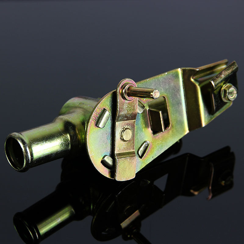

So, hab jetzt den ausgeleierten Sicherungsring gegen einen Stellring mit Schraube ausgetauscht.
Passt, hat etwas Luft, abe rnicht mehr soviel, dass das Plastikteil den Anschluß an das Ventil verliert.
Ursprünglich hatte ich gehofft, dass der kleine Durchmesser (oben zu sehen) *in* das Plastikteil passt. Das hat aber nicht geklappt, aber jedes Ding hat ja zwei Seiten.
Jetzt kann ich die Heizung wieder regulieren!
s-l1600.jpg [ 48.63 KiB | 9106-mal betrachtet ]
