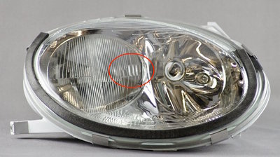

Pfeile auf den Scheinwerfern? Ich würde mich nichtmal auf die Teilenummer verlassen, weil einige mit anderen Streuscheiben umgebaut wurden. Das einzige was wirklich was sagt, sind eben die Streuscheiben. Wenn die kleine Ecke mit den breiteren Linien zur linken Seite zeigt, sind das LHD-Scheinwerfer:
Scheinwerfer_MGF_LHD.jpg [ 234.88 KiB | 20724-mal betrachtet ]
