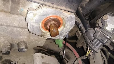

Wenn die Schraube raus ist, und der Finger nicht runterkommt, dann ist der festgerostet.
Hatte ich auch kürzlich.
Ordentlich mit WD40 einsiffen und ziehen lassen.
Wie Peter schon andeutete, Gewalt anwenden kann grösseren Schaden anrichten.
Also ruhig bleiben, WD40 verwenden :mrgreen:
Dateikommentar: Gegen Rost hilft WD40
DSC_0011_3-0.jpg [ 101.33 KiB | 7464-mal betrachtet ]

Danke!
Gewalt zahlt sich nicht aus. Doch wo hört Krafteinwirkung auf und wo fängt Gewalt an? Da ist das Foto echt hilfreich!!! :up:
