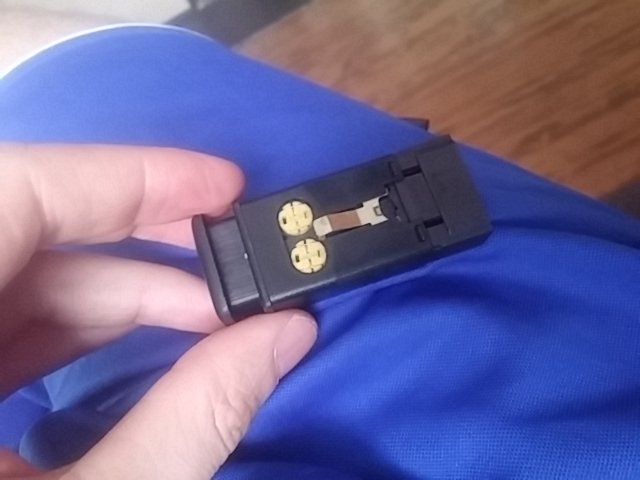

Ich kann die richtigen Leuchtmittel einfach nicht finden.
Und die 3.5 mm leds sind zu groß dafür.
tmp_10330-IMG_20170408_1940251250891671.jpg [ 47.54 KiB | 4306-mal betrachtet ]
tmp_10330-IMG_20170408_193916856416435.jpg [ 54.25 KiB | 4306-mal betrachtet ]

das sind keine LED´s, das sind winzig kleine Glühlampen, die es bei Conrad für 70cent das stück gibt. wenn du glück hast, hat sich an der kaputten Lampe der farbige überschutz noch nicht festgebacken, dann kannst du den abziehen und auf die neue Lampe draufstecken. die Drähte der Glühlampe wieder so um den gelben Fuß drumrumwickeln wie die alte auch und schon hast du deine Lampe repariert.
Ich glaube die Hier waren die, die ich damals verbaut hatte...

Ich hab auch nicht gesagt das es LEDs sind, sondern das dort keine 3.5 mm LEDs reinpassen.
Weil ich zunächst die 3.5mm LEDs mit Widerstand einbauen wollte aber die stehen zu weit ab.
Trotzdem danke für den Tipp

Jepp, die von Conrad funktionieren einwandfrei. Ich habe mir die gelben (wirken etwas orange) verbaut, dann brauchste auch keinen Gummiüberzug mehr :mrgreen:
Gruß, Herbie
