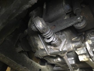

ich habe am MGF meiner Schwiegermutter ein etwas lädiertes Schaltseil welches ich gerne instandsetzen würde.
Die Manschette ist hier auf jeden Fall hinüber, Zustand vom Gelenk kann ich nicht einschätzen.
Siehe Bild.
Woher beziehe ich hier am besten die Ersatzteile? Schlachtet von Euch jemand derzeit einen MGF bei dem dieses Bauteil noch ok ist?

Schlachten wird nichts bringen da bei allen die Gummis das Zeitliche segnen
Die Repsätze gibt es z.b. Bei eBay UK nur Gummi oder mit Pfannen hinten oder auch mit hinten und vorn
Je nachdem was du alles tauschen willst....

1. Kann ich die einzeln tauschen? Ich gehe davon aus, aber wie kriegt man die Pfanne ab? Muss man danach irgendwas justieren?
2. Wie kann ich feststellen, ob ich auch die Pfanne mittauschen muss?

1. Pfanne hebelst du mit nem dicken Schraubendreher von der Schaltwippe ab, dann Klemmmutter an der Pfanne lösen, die Pfanne kannst du dann einfach abschrauben (wie beim Spurstangenkopf an der Lenkung). Lass die Klemmschraube wo sie ist, dann muss nix nachjustiert werden.
2. Ob die Pfanne durch ist siehst du, wenn du sie raus hast, also ob sich das Gummi aufgelöst hat.

Und als neue "Manchette" macht man ein Stück Fahrradschlauch drum - ca. 8 cm lang - ein bisschen Fett rein und vorne / hinten Kabelbinder drum und gut is.
Hat bei meinem F damals 11 Jahre gehalten und ist heute - also nach 14 Jahren bestimmt auch noch dran.
Gruss, Alex.
