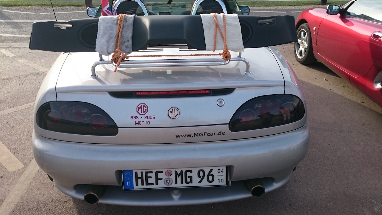

Der Wolf hat geschrieben:
Und die Gepäckbrücke auf dem Heckdeckel. Dann kann man auch schöne große Dinge mitnehmen, wie zb einen ganzen Motor :angel:
Oder so wie Dieter, Quadrophonie :lol: :lol: :
2015-08-01 18.52.40.jpg [ 396.51 KiB | 13943-mal betrachtet ]
