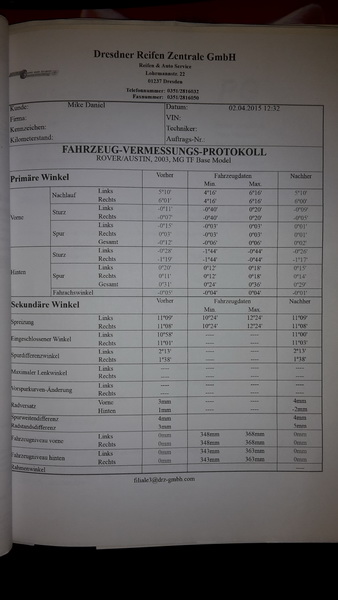

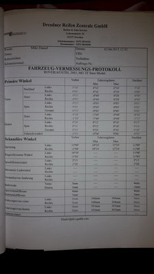

Ich will ja nix sagen aber die Vermessung ist ja mal total daneben.
Ich hab mal meine zum Vergleich angehangen.
20160815_201556.jpg [ 67.39 KiB | 10195-mal betrachtet ]

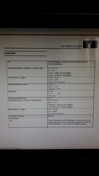

Das schreibt MG Rover für den TF vor:
20160815_202247.jpg [ 57.16 KiB | 10195-mal betrachtet ]
Mo 15. Aug 2016, 20:24
Beiträge: 1322
Beitrag Re: Rechter Hinterreifen orbitant höherer Verschleiss!!
sag ich doch schon die ganze Zeit!
