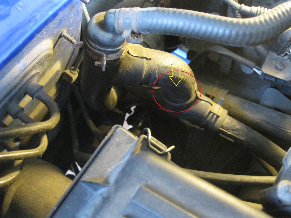

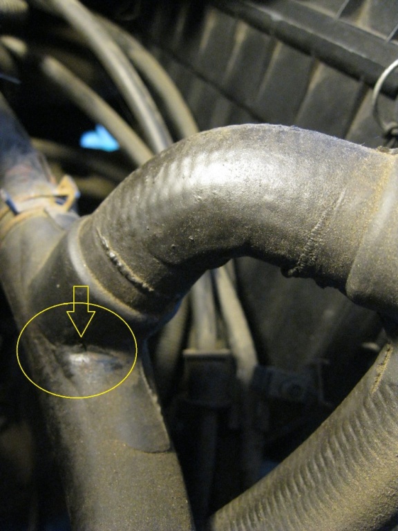

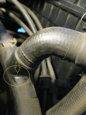

Heute hab' ich die neue Dichtung erhalten. Dann hinten auf die Rampen drauf und vorne hochbebockt. Von unten mit Lampe nach Kühlmittelspuren gesucht, die waren auch sichtbar, an einem der beiden dicken Schläuche zu den Edelstahlrohren.
Also von oben geguckt, da war etwas Feuchtigkeit an einem Schlauch. Hmmm. Motor an, laufen lassen, nochmal geschaut und siehe da, der Schlauch ist undicht. Scheint PEH100940 zu sein, direkt oben am Abzweig in der Ecke.
Das (von unten) fotografierte Bild zeigt direkt die schadhafte Stelle, im zweiten Bild (von oben) ist der Bereich rot markiert und der gelbe Pfeil zeigt auf die schadhafte Stelle (die sich natürlich an der Unter - bzw. Rückseite befindet).
Vielen Dank nochmal für die Hinweise!
Grüße aus Tauberbischofsheim
Christof

Alles klar, das ist wohlauch der, der immer (häufig) zuerst stirbt.
Ich würde da aber jetzt nicht sparen und besser einen neuen aus seriöser Quelle kaufen.... mit Teilegarantie (6 M)

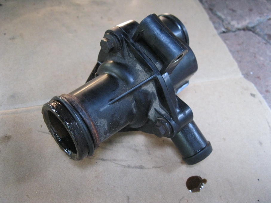

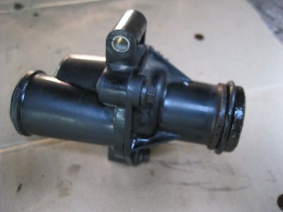

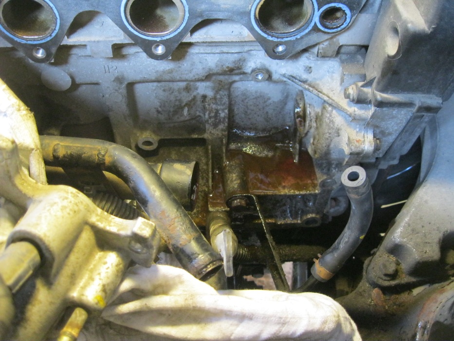

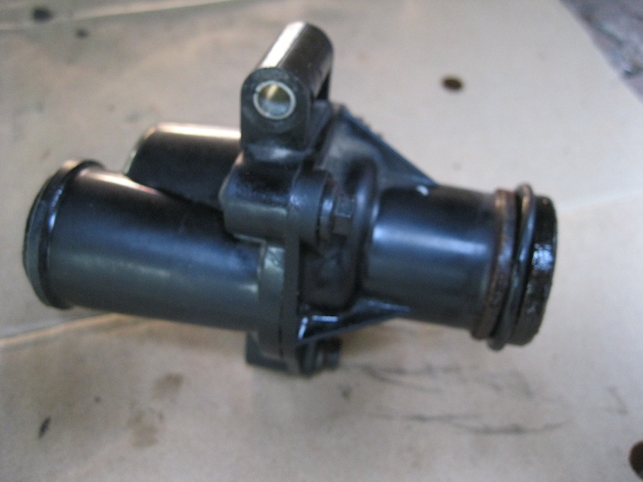

Heute dann mit einer langen 10er Nuss die letzte Schraube vom Ansaugkrümmer gelöst und das Ding zur Seite gehoben. Erste Überraschung: Da ist ja gar keine grüne Dichtung drin, sondern eine Flachdichtung! :shock:
Dann nach Leckage gesucht, siehe drittes Bild. Da unten stand die ganze Soße. Evtl. vom Thermostat? Also erstmal mithilfe vieler, vieler Flüche und verschiedener Verlängerungen die Metalleitungen abgeschraubt und dann das Thermostat, siehe Bild eins und zwei. Und jetzt?
Nach HGF, find' ich, sieht das nicht aus (hoffe ich). Kann das Thermostat futsch sein und dann sooo lecken? Aus der Metalleitung kam beim rausziehen des Thermostats noch ein Schwung Kühlmittel raus.
Das Thermostat kann man ja öffnen, lohnt sich da die Suche nach einem Fehler? Oder gleich neu?

Der TF hat doch nen Alu-Einlasskrümmer, dann ist die Flachdichtung doch logisch.
Das Thermostatgehäuse kann schon undicht werden, setz mal neue O-Ringe ein. Und wenn du das Ding schon raus hast, dann auch Thermostat wechseln, das ist sonst ne doofe Extra-Arbeit, und irgendwann gehen die eh kaputt.

Nee Michael, beim 2002-er noch nicht. PRT kam so ab Juni 2003 (VIN 622951).

Dann werd' ich am besten das ganze Thermostat mit Gehäuse ersetzen. Einen Tipp, wo und wie ich das am schnellsten beikriege (Poststreik und Co)?
Und: wie kann das plötzlich beim Entlüften "durchbrennen"? Was mir aufgefallen war, dass der Kühlerlüfter vorne ziemlich bald angesprungen ist. Dachte, das läge an den hohen Außentemperaturen. Da ist das wohl gehangen, wie ich vermute. Und aus der Entlüftungsschraube hinten überm Getriebe kam garnichts raus :shock:
So lernt man halt nie aus...

Und schaue mal nach dem Rohr wo das Gehäuse reingeschoben wird nicht das da ein Rost Pickel die Dichtung Weg gedrückt hat
