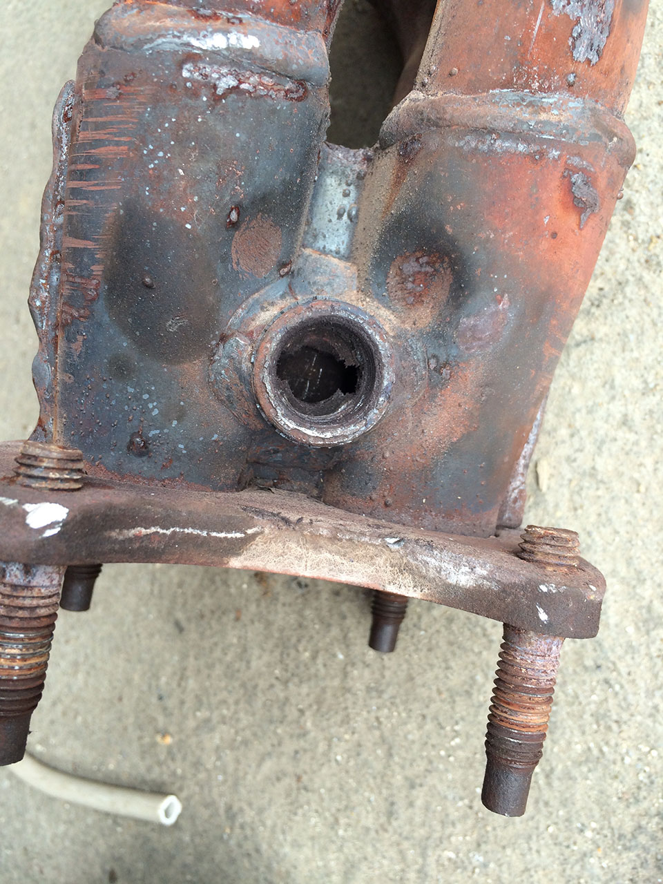

Tja, hab nun heute das Problem auch erlebt :evil: :
lambda mk1.jpg [ 336.53 KiB | 13392-mal betrachtet ]
Der Blechkäfig steckt noch drin und ist komplett festgegammelt, das Gewinde ist Fratze. Das Problem scheint aber nur beim Mk1 aufzutreten, beim Mk2 oder TF hatte ich das noch nie. Da steckt das Teil ja auch im Hosenrohr, man kommt einerseits besser dran und andererseits kann man die Dinger da tatsächlich ersetzen.
Bin jetzt echt am überlegen, das Teil auf Mk2 Abgasstrang umzubauen, nen Krümmer dafür hätte ich noch. Weil ein neuer Mk1 Krümmer kostet ein Vermögen, gebrauchte gibt es nur mit verbauter Lambdasonde (warum wohl? 8-) ) und wie lange die dann noch hält weiß der Himmel. Hat noch wer ein halbwegs gutes Mk2 Hosenrohr?

Mensch Mykel,
wenn du in das Hosenrohr deine neue Lambda Sonde reinsetzt, wird sie das Auto wahrscheinlich überleben.
Warum also umbauen auf nen anderen Strang nur weil du an die Lambdasonde besser rankommen würdest?
Gieb mir das Teil mit, ich bohr den rest raus, schweiß ne neue Mutter drauf und du kannst deine neue Sonde einfach so reindrehen.
Bring rum das Teil. :mrgreen:
