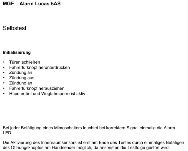

Beitrag Re: Innenraumlicht schaltet nicht aus
Oder so probieren
image.jpg [ 48.56 KiB | 5094-mal betrachtet ]
Funktioniert wieder.
Hab aber keine Ahnung warum.
Trotzdem danke.
