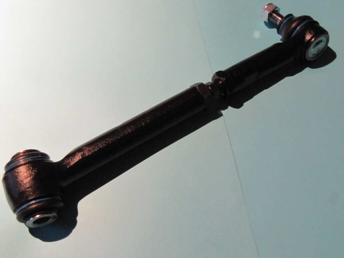

 Re: Spurstangenköpfe HA einzeln?
ich muss die lage etwas entschärfen ... :oops:
es ist nicht der Spurstangenkopf( Hinten Links unten hinten) ausgeschlagen sondern das Gelenk
das auch einstellbar ist. Es wird auch am Achsschenkel/Radlagergehäuse befestigt - Lagebezeichnung Hinten links unten Vorne.
Schaut so aus das Teilchen:
Nicht der Kopf ist ausgeschlagen, sondern die "Hülse" am Achsschenkel/Radlagergehäuse.
GIBTS DA NEN REPERATURSATZ??
Bei dem Preis was das kosten soll , dreht es mir den Magen um...
Kennt jemand einen günstige(n)ren Anbieter oder hat vieleicht jemand welches rumfahren?
Gibts auch nur das äußere Gelenk oder die komplette Spurstange?
Das Ding soll 160 €uronen kosten :-( :shock:
