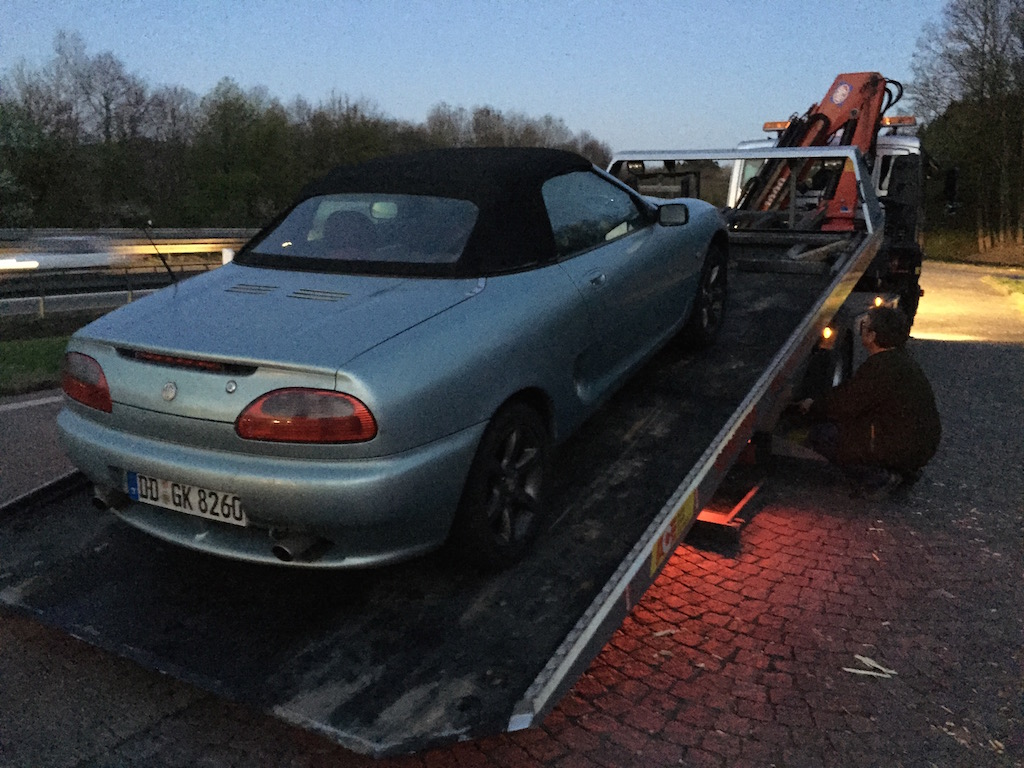

Es kam wie es kommen musste, gestern ist mir die Kopfdichtung um die Ohren geflogen. Auf einmal keine Leistung mehr und bevor ich reagieren konnte sah ich im Rückspiegel schon nurnoch die Nebelwand..
Jetzt steht der Wagen dank ACE wieder bei meinen Eltern und freut sich auf ne frische Dichtung :D
Habe zwar verstanden dass es für mehrere Zustände des Motors mehrere Kopfdichtungen gibt, aber ich hab noch nicht ganz verstanden welche man wann nimmt :?: Es gibt ja einmal diese "normale" rote, die vom Elise und die vom Landrover wenn ich das richtig verstanden habe, wie finde ich jetzt raus welche für meinen Motor angezeigt ist?:)
Die zweite Sache die mir aufgefallen ist wäre, wenn ich das Fenster unten habe und beschleunige (RPM> 3800) dann hats immer furchtbar nach frischem Benzin gerochen. Habe hinten mal die Zuleitungen vom Sprit gecheckt, aber da ist nix zu erkennen? Gibt es eine Rückleitung von der Benzinpumpe zurück zum Tank wo vielleicht was austreten kann? Vermutlich lässt sich dadurch auch mein hoher Verbrauch erklären, habe auf 600Km BAB durchschnittlich 10,4l/100km verbraucht, bei einer Durchschnittsgeschwindigkeit von 120/130..
Danke schonmal für die Antworten :)
lg TheResistance
Dateikommentar: A45 km137,8 Fahrtrichtung Hanau :(
