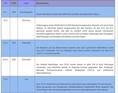

Beitrag Re: Wie genau richtig Durchspülen beim Kühlmittelwechsel?
G30 (G12+) und G40 (G12++) ist doch mischbar mit den Vorläufern G11 (G48) und G12
Da gab es mal diese Info
Genau so eine Tabelle habe ich schon länger gesucht. Danke Peter!
:up: Stimmte also doch für die erste OAT Version G12. (ohne plus)
Egal, bleibt dabei mit dem Eimer Wasser durchlassen ...*und gut ist*

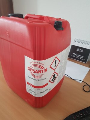

So, jetzt habe ich nen 20 L Vorrat für alle frei Autos die irgendwie alle ein wenig Kühlwasser verbrauchen...
