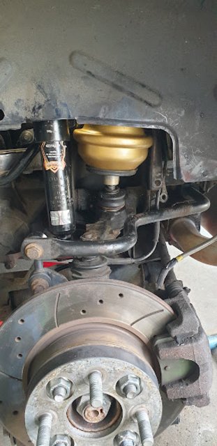

Wie sieht's mit dem Stickstoffdruck aus?

Wie soll ich das wissen, einfach mal auf das Ventil drücken?

habe jetzt mal kurz einen Manometer angeschlossen, der zeigte noch um die 8,5bar an, abzüglich, das was raus ist, als ich kurz mit dem Finger
drauf tippte und es gleich zischte und dem was beim Manometer drauf stecken entlfleuchte, waren es vielleicht mal 10 bar. Wie hoch sollte der
Druck frisch befüllt denn sein, her das doppelte oder?

Theoretisch 16,55 bar - das wäre Rover-Vorgabe. Ich denke, so werden sie sie auch befüllt haben...
Das mit der schwarzen Flüssigkeit hört sich aber auch sehr komisch an. Rostig darf sie zur Not mal sein, aber dann ist sie halt bräunlich 'schmutzig' - schwarz ist nicht gut... Ist die Flüssigkeit im Gesamtsystem so? Und die ganz blöde Frage: mit der richtigen Flüssigkeit aufgefüllt?

nein im System ist es grünlich und klar, aufgefüllt wurde natürlich mit der Originalen Hydrolastic Suspension Fluid von Rover...

Da wird irgendwas mit der Dose nicht stimmen. Hoffe für Dich dass die Kennedys kulant sind und Dir eine andere Dose im Austausch schicken.

Denke schon, schreibe mit Dawn, seit das Problem besteht. Morgen sende ich die defekte Dose zurück nach England, was gar nicht mehr

Hier mal ein Update meines Hydragas-Federeinheit Problems. Nach dem zurück senden der Einheit zum Verkäufer, der Hydragas and Hydrolastic Service Ltd.
in England, hat dieser sie getestet und auch eine Undichtigkeit festgetellt und obwohl eigentlich schon außerhalb der Garantie, bekomme ich Gratis Ersatz geliefert.
Der Kontakt mit Dawn Kennedy, dem Chef von Hydragas and Hydrolastic Service Ltd. war immer sehr angenehm und fair. :up:

habe die Schnauze so voll, der MGF nervt mich, seit ich ihn hab, so ein Dreckskarren.. :down: hätte ich den nur nie gekauft!
Ende Januar verreckt doch hinten rechts eine überholte Dose, nach grade mal einem halben Jahr und keinen 5000km.
Nach Ausbau, zurück senden nach England und testen beim Hersteller oder besser gesagt, zu der Fa. wo die Dosen überholt werden und
langem hin und her, meinte der Engländer um des Friedens Willens bekomme ich eine neue Dose, obwohl die Garantie schon abgelaufen sei.

nach 3 Monaten wieder fahrbereit, gestern die Ersatzdose eingebaut... :up:
