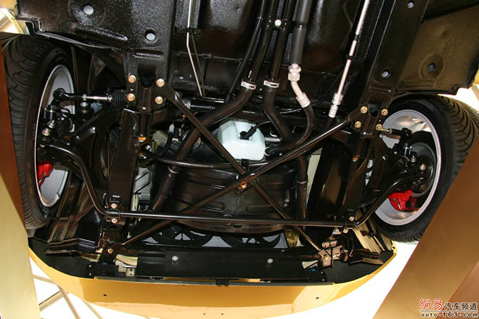

2. Erkenntnis: Ich bin zu blöd, die Schläuche zum Kühler zu finden! Der Kühler ist doch vorne (hinterm Kühlergrill und vor den Blech, das wiederum vorm Ersatzreifen ist). Wo zur Hölle sind da die Schläuche?

die Kühlleitungen erreichst Du von unten. Ich habe mal ein mehr oder schönes Bild eines TFs ( MY2007 ) beigefügt. Von hinten kommen die schwarzen Metall-Kühlrohre, von dort gehen die Gummischläuche zum Kühler.

oder bei Dieter mal die technische Zeichnung anschauen.
http://www.mgfcar.de/thermostat/Water_System_Mods.htm
Schlauch Nr. 2 und Nr. 21

danke Dir :-) also komm ich wohl am besten (in Fahrtrichtung) vorne links unten dran. Prima - das probier ich dann morgen mal aus.

An die beiden Kühlerschläuche müsstest du auch von oben her ohne Probleme dran kommen. Einfach vorn die Haube auf und hinter der Reserverad-Mulde müsste man beide Schläuche von oben erreichen können.

Muss da nicht die Kunststoffabdeckung des Scheibenwischers ( oder wie man sonst das Teil bezeichnen soll ) runter ?
die müsste im Weg sein, es sei den man hat das Kunststoffteil wegen einer Frontbox schon zurechtgeschnitten.

Von oben? An die Kühlerschläuche? Sind eure Karren schon so durchgerostet? Also bei meinem TF ist hinter dem Kühler die Blechabdeckung, und die Schläuche gehen direkt nach unten, und unter dem Auto nach hinten. Habt ihr keinen MG? Hab ich keinen MG? Oder hab ich zu wenig Kaffee und blicks gerade nicht?

Die Kunststoffabdeckung ist sehr leicht entfernbar, dann sieht man die Schläuche beim Wischwasserbehälter.
Von unten auch kein Problem, hinlegen ist halt angesagt.
