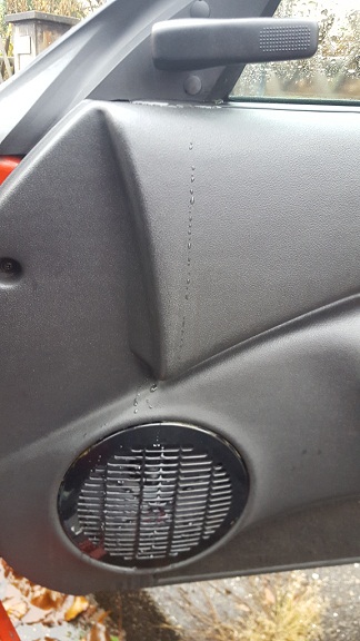

bei meinen MGF MK1 Vin: 500387 läuft bei Regen Wasser an der Beifahrertür innen runter und macht den ganzen Fussraum inklusive Türverkleidung nass.
Anbei 2 Bilder, ich hab schon die Scheibe neu eingestellt sodass es sauber an den Dichtungen anliegt.
Ich hab das Dreieck an welchem der Spiegel montiert ist im Verdacht, hab aber wenig Ahung inwiefern ich da wo nach was schauen kann.
Aktuell ist das Hardtop montiert, aber auch vorher wars da schon ab und an etwas feucht aber nicht so arg.
Jemand eine Idee?

sieht bei mir genau gleich aus, nur auf der Fahrerseite, hab alles mögliche probiert und eingestellt
ohne Besserung, hab mich dran gewöhnt, ist bei mir auch nicht so tragisch, weil ich kaum im Regen
fahre, mit Hardtop ist es (fast) weg...

Die obere Spitze des Spiegeldreiecks ist die Krux.
Dort ist die Dichtung einfach eine Fehlkonstruktion, das Dreieck kann man in der Neigung zwar verstellen, aber:
Bei mir stimmt die Krümmung des Dreiecks nicht mit der Krümmung der Scheibe überein, also leben damit.
Normalerweise regnets eh net rein, wennst aber im Regen die Scheibe einmal runterfährst is vorbei.
Es gibt Lösungsansätze in Form von dünnen Aquariumschläuchlein, die man in der Türdichtung am Scheibenrahmen einsetzt, die die Dichtung fester an das Dreieck anpresst.

Wenn nach aller Einstellerei immer noch undicht ist, hier hat auch noch einer eine Lösung : viewtopic.php?f=2&t=5722&hilit=wasser+t%C3%BCr
