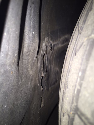

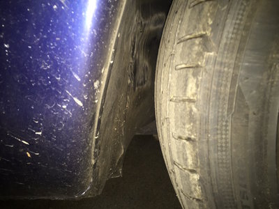

Beitrag Re: MGF zu tief?
Da muss wohl echt ein Heißluftföhn dran :puh:
IMG_2447.JPG [ 240.84 KiB | 6609-mal betrachtet ]
IMG_2443.JPG [ 130.62 KiB | 6609-mal betrachtet ]
Autsch, ob da der Fön noch reicht? Das sieht ja schon durchgescheuert aus. Und in dem Fall müssten die Radhausschalen neu. :konfus:
Ich wüsste auch schon, wer mir die liefert. Kostenlos, versteht sich. :evil:
Auf die Diskussion bin ich gespannt …
