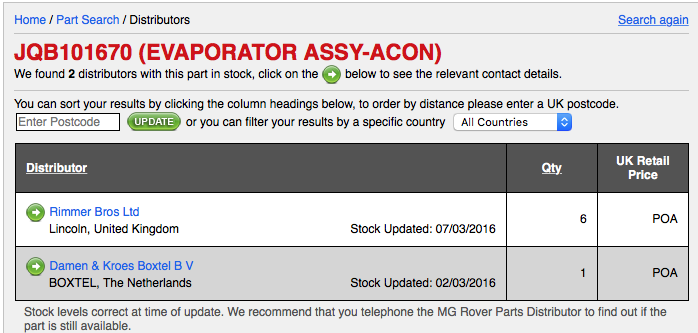

216 Pfund bei Rimmer, Damen & Kroes haben aber scheinbar auch noch eins liegen:
Bildschirmfoto 2016-03-16 um 15.07.27.png [ 79.99 KiB | 12156-mal betrachtet ]

Danke Euch beiden. Dann werde ich mal schauen, ob ich das Teil auseinander bekomme und reparieren kann, oder
ob ich ein Neues benötige.
