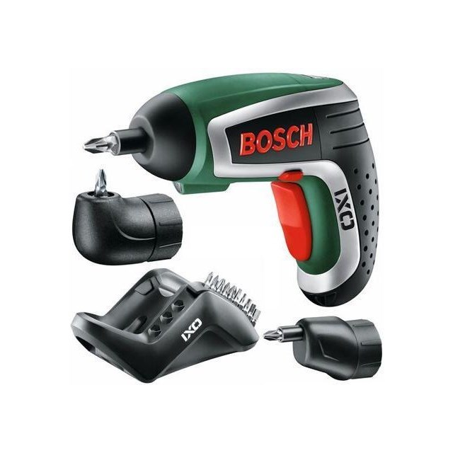

Also beim Mk 1 komme ich mit dem Akkuschrauber auch an die drei “fiesen Möppen” dran. Ich hab aber auch den hier, und den möchte ich in vielen Ecken an dem Auto nicht mehr missen. Ich sag nur Lüfterwiderstände :mrgreen:
Bosch-IXO-IV-Upgrade-SET.jpg [ 46.41 KiB | 9737-mal betrachtet ]
Beim Mk2 oder TF hilft das aber leider auch nicht.
