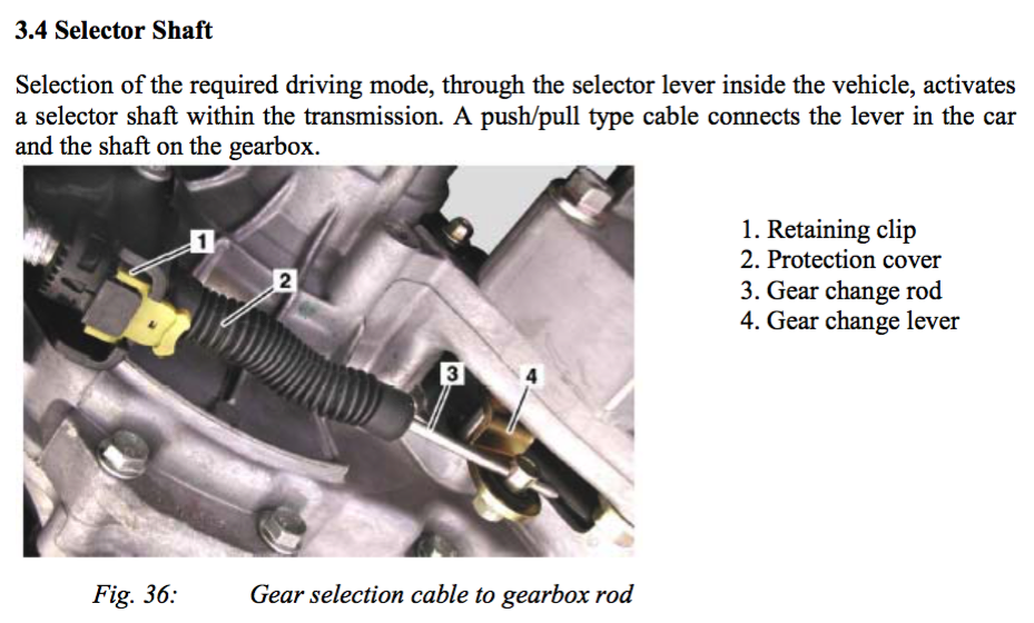

Das Kabel geht auf einen Umlenkmechanismus und von dort dann über eine Stange zum eigentlichen Wählhebel. An dem ist eine Klemmverbindung.
Bildschirmfoto 2015-11-04 um 22.10.50.png [ 504.14 KiB | 4573-mal betrachtet ]

Am Hebel (Nr. 4 in dem Bild) musst du die Mutter lösen, die die Klemmschraube hält. Dann kannst du die relativ zur Zug/Druckstange (Nr. 3) entsprechend verschieben. So wie früher die Felgenbremsen am Fahrrad eingestellt wurden.
Probleme hatte ich damit bisher noch nicht, bei mir passt alles wunderbar. Ist denn bei dir elektrisch alles in Ordnung, also auch die Mikroschalter am Wählhebel vorne und so? Das würde ich erstmal checken, und dann vorsichtig hinten die Einstellung angehen, trial and error eben. Könnte auch sein, dass der Schalter selbst hängt und der „Ruck“ den rauspoppen lässt.
