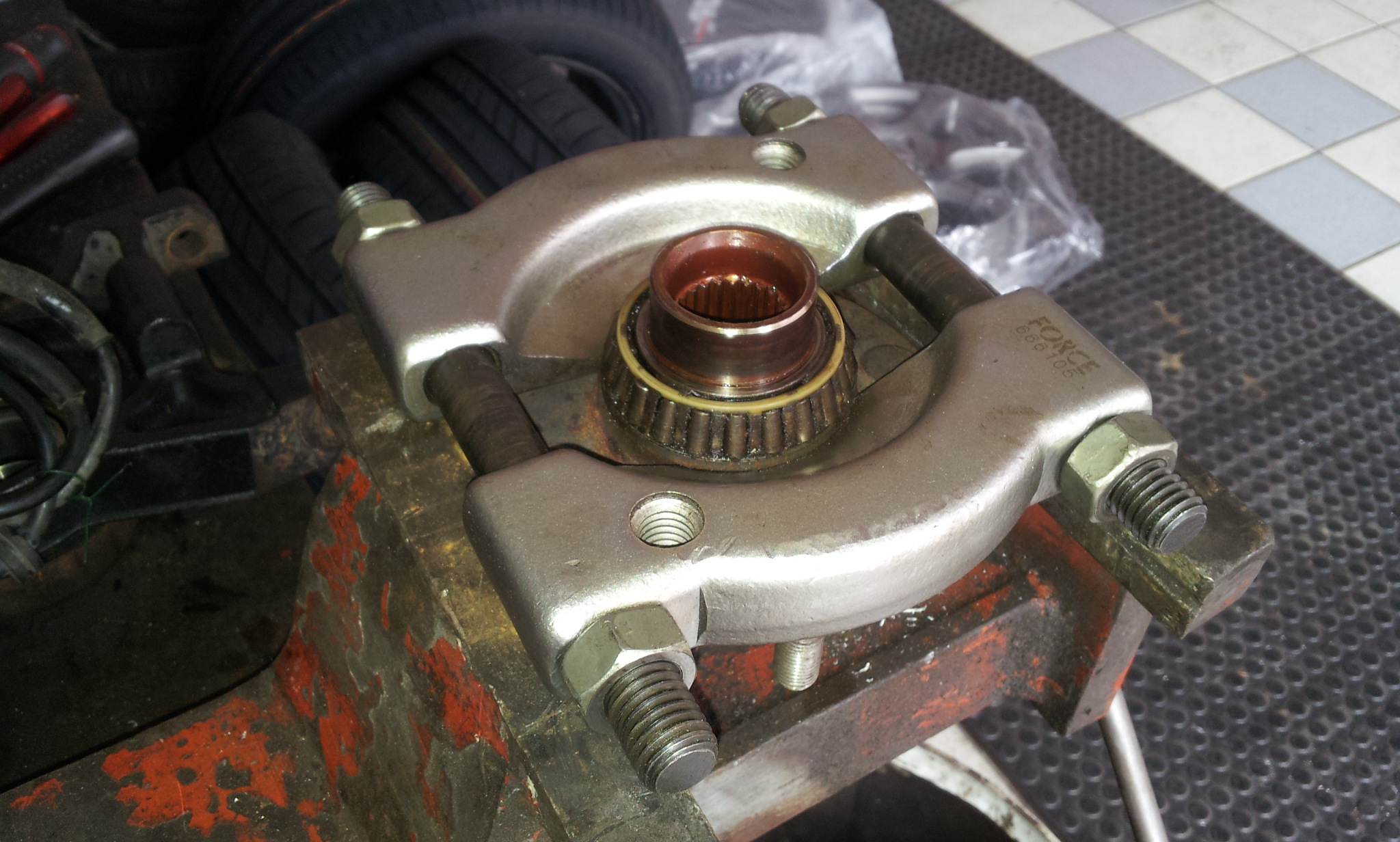

Die Hilfsmittel sind große 1/2" Nüsse aus Knarrenkasten
Dateikommentar: Das da ist auch brauchbar
