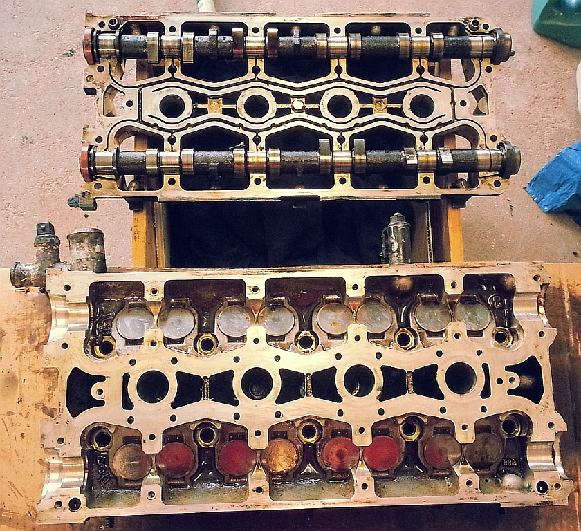

Liebe Zielgruppe,
Zur Abdichtung des Zylinderkopf zum Nockenwellenkasten gibt es keine Feststoffdichtung. Das Rover-Handbuch schreibt vor, dass man einer Abbildung entsprechend die Dichtmasse, Teilenummer GUG 705963GM (LVV000108EVA), in dünnen, ununterbrochenen Raupen auf den Zylinderkopf aufbringen und dann mit einer Rolle gleichmäßig verteilen soll.
Der Nockenwellenträger besitzt auf der Gegenseitig manigfaltige Ölkanäle und -Bohrungen. Daher steht im Handbuch weiter, dass man darauf achten soll, dass kein Dichtungsmittel in die Stößelschmierlöcher und die Trägerschmiernute gerät.
Mir ist zum einen unklar, welche Art Rolle hier Verwendung finden soll und wie man sicher stellen kann, dass kein Dichtmittel in die Ölkanäle/Bohrungen des Nockenwellenträgers gelangt?
Sachdienliche Hinweise werden gerne entgegen genommen.
cya, Franz

Der Franz und ich hatten dann an dem ZK weiter Hand angelegt. Nun die Frage, haben wir das mit dem Dichtmittel (LM3810) so richtig gemacht? (zuerst Raupe aufgetragen, dann mit Spezialwerkzeug (aka Stinkefinger) flächig verteilt :mrgreen:
Zuvor hatten wir noch die Hydros gereinigt.
neue NW-Siris kommen auch noch.
