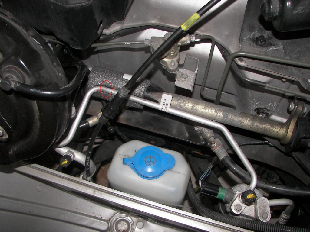

Thorsten,
mit dem einfachen Gummichen kann ich lediglich eine Verbindung entkoppeln.
Da mein Alurohr jedoch ohne jegliche Berührung mit anderen Bauteilen gesungen hatte,
konnte es nur noch die Resonanzfrequenz( Eigenfrequenz ) des Rohres selber sein,
und die kann nur durch aufbringen von zusätzlicher Masse verändert werden.
Die Körperschallübertragung, die kannst du mit einfachen Gummiche unterbinden.
Mi 22. Jul 2015, 13:33

Ja, allerdings ändert ein zusätzlicher befestigungspunkt (ordentlich in Gummi gelagert) die freie Längen des Rohres und somit auch die eigenresonanzfrequenz.
Ist aber im Endeffekt völlig Wurscht, der der heilt hat recht. Singen Weg, alles gut. Und vor allem, singen Weg ohne teures Klimazeug abzulassen was in meinen Augen die absolut schlechteste Variante der Problemlösung wäre...
Gratulation zum beheben deiner musikalischen Klimaanlage.
Grüße aus dem Urlaub,
Markus.

anbei das versprochene Bild. Im angezeichneten Bereich drückte die Leitung heftig auf die Bremspedalwelle. Nach dem -vorsichtigen! - Biegen hat sie an dieser Stelle jetzt ca. 0,5 cm Abstand.
Scheint zu funktionieren.
Karl
