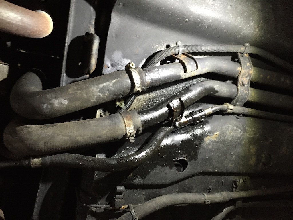

Hatte nun endlich mal die Möglichkeit meinen F auf einer Hebebühne von unten zu betrachten.
Ich war positiv überrascht, da ich mir die Rostproblematik deutlich schlimmer vorgestellt habe. Das einzige was mich etwas irritiert hat, war eine feuchte Stelle an diesen Schläuchen/Rohren. Ich konnte auch nicht ganz identifizieren welchen Zweck diese darstellen.
Sie laufen vom Motor, neben den Kühlwasserrohren, nach vorne, und gehen dann an der Reserveradmulde nach oben.
Vielleicht kann mir jemand kurz sagen was das ist, und ob das Leck dramatisch ist :)

Die dicken Rohre sind für’s Kühlmittel, die dünnen für’s Getriebeöl. Beides kommt von hinten und geht nach vorn zum jeweiligen Kühler.
Vom Spritzbild her vermute ich, dass der im Bold untere (also rechte) Schlauchanschluss des Wasserkreislaufs nicht dicht hält, und es dann nach hinten rausschießt. Schau aber bitte erstmal nach ob es sich bei dem Siff um Öl oder Wasser handelt.

Okay, hab nicht gedacht dass der tatsächlich nen Ölkühler fürs CVT hat, aber man lernt jeden Tag dazu :D
Der Konsistenz zufolge wars Öl, laut Peilstab ist im Getriebe aber alles i.O :)

Für mich ist das eindeutig der untere, rechte Schlauchverbinder (also Öl vom CVT).
Sieht nicht nach Wasser aus, das wäre schon weg.

Ich würde auch sagen das dort der Anschluss vom CVT Ölkühlerrohr defekt ist.

Ist der Verbinder denn ein bestimmtes Teil oder eine normale Schlauchschelle o.ä ? Wollte im Sommer sowieso das Getriebeöl wechseln..

Das ist eine Art Schnellverschluss und die wird nicht ganz dicht sein mehr das ist dann echt übel weil mit etwas Pech brauchst du eine neue Leitung.
