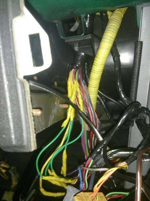

Hier noch ein Foto aber ohne Flammen :konfus:

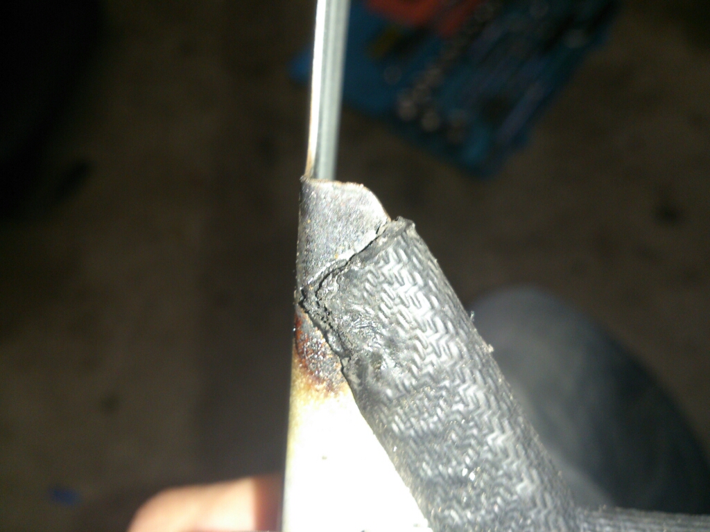

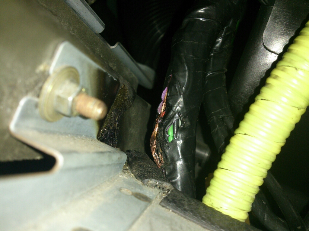

Hier noch die besagte Ecke.

So läuft wieder. War allerdings knapp, hätte fast das Armaturenbrett raus machen müssen. Da die Kabel doch auf einer längeren Strecke stark beschädigt waren.
Am Ende wurde wieder alles mit Isolierband eingewickelt und das Blech mit einem Schlauch an der Kante geschützt.
