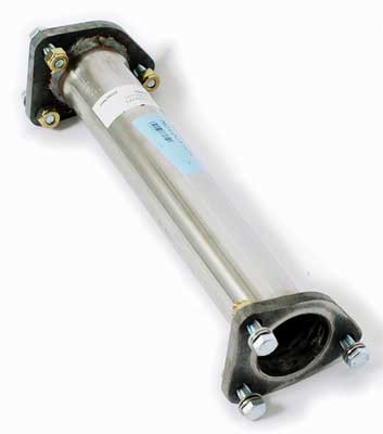

Tawineu hat geschrieben:
Nachdem das mit der AU nicht funktioniert hatte jetzt den Kat erneuert. Könnte geholfen haben, der alte war ein 0 Zellen Kat. :konfus: Heute Mittag der nächste Versuch.
Null Zellen ... :?: Also technisch gesehen quasi so einer: :lol:
Dateikommentar: RimmerBros De-Cat Pipe
RP1058.jpg [ 7.97 KiB | 8358-mal betrachtet ]
Sowas bauen sich die Freunde auf der Insel gerne ein und wundern sich dann, dass sie mit fliegenden Fahnen bei der MoT untergehen.
Dir viel Glück dann heute, Tassilo :up:

von der Theorie ja, praktisch war es ein Katgehäuse ohne alles :lol:
Fr 27. Mai 2011, 09:22
Beitrag Re: HU und ASU
Hi, das hatte ich dir doch aber gesagt das der sich leer anhört :angel:
Dieses blecherne Gerässch ist irgendwie unverkennbar.
