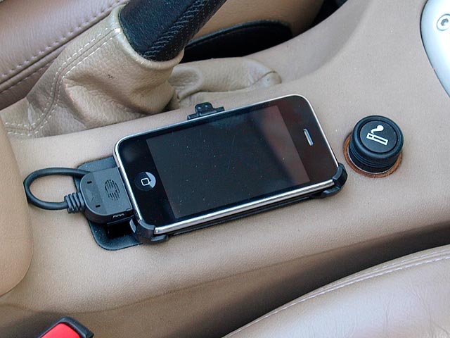

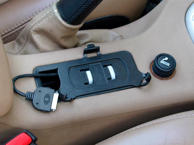

Ich hab die Innereien aus dem Aschenbecher rausgenommen, Deckel inklusive. In den Rahmen davon passt wunderbar eine Pfennigs-Universal-iPhone-Halterung von Rudis Resterampe oder so rein. Die Dinger haben alle denselben Anschluss, diese vier Bügel zum raufschieben, also denke ich mal, dass die hintenrum alle gleich sind.
Der Buckel hinten schmiegt sich schön in den Aschenbecherrahmen rein. Das Kästchen mit der Ladeelektronik ist unten drin, zur Zugentlastung mit zwei Kabelbindern an der Halterung hinten befestigt und das Versorgungskabel durch das Scharnierloch der Klappe raus, z.B. direkt zum Zigarettenanzünder. Dann die Halterung in den Aschenbecherrahmen reingeklebt, fertig. Sitzt an der optimalen Stelle für die Finger, ist auch witzigerweise recht blendfrei dort.
Mit dem Telefon navigieren tu ich nicht, hab ich probiert, immer wenn ich an einer komplizierten Stelle angekommen war hat irgendwer angerufen und die Navigation hatte Pause. :down:
Kleben kann man mit Sekundenkleber (so wie ich) oder mit doppelseitigem Außenklebeband, das Zeug, womit man auch Nummernschilder montieren kann. :mrgreen:

@Mykel: Sieht super aus, deine Lösung. Für mich aber nicht geeignet, weil ich das Navi im Blick haben muss. Außerdem finde ich den verchromten Aschenbecher schon sehr schick.. ;)

Schick schon, aber völlig überflüssig. :D Nimmt nur Platz weg.
Aber zum Navigieren taugt der Platz wirklich eher nicht. Musik oder Telefon ist aber völlig okay.
