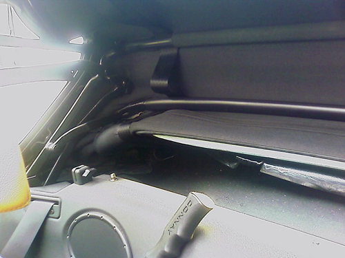

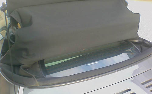

auf die Schnelle hier ein paar Bilder des MY2005-Verdecks.
Vielleicht hilft das weiter :?:
Wichtig ist:
2. Querstrebe von vorne, muss beim Öffnen des Verdecks nach "oben" schwenken,
sonst sperrt das ganze Verdeck.

Dateikommentar: so verlaufen die Bänder, letzte Querstrebe ist fest.
IMAGE_144 klein.jpg [ 109.75 KiB | 6948-mal betrachtet ]
Dateikommentar: auf dem Weg nach unten
IMAGE_142 klein.jpg [ 41.74 KiB | 6948-mal betrachtet ]
Dateikommentar: So liegt es richtig

Beitrag Re: verdeck MG-F 1998 brauche hilfe
Hi
kann jemand mir sagen ob das Verdeck bei der letzte Quer Stange festgeschraubt die mit eine Glasscheibe wenn ich die 2 Foto anschauen da sieht es aus wenn es nicht angeschraubt ist.
Danke
Mo 5. Apr 2010, 21:42
sorry, sollte heißen NICHT fest.
Also die letzte Querstrebe vor der Scheibe ist nicht am Verdeck befestigt.
Mo 5. Apr 2010, 21:48
Ach so dann glaube ich wo der Fehler ist habe es mit 4 Schrauben befestig weil beim älteren Verdeck war da angeschraubt.
Das ist ja die wo die Gurten vor der Fenster im hinteren Teil angeniet sind.
Vielen Dank an Euch

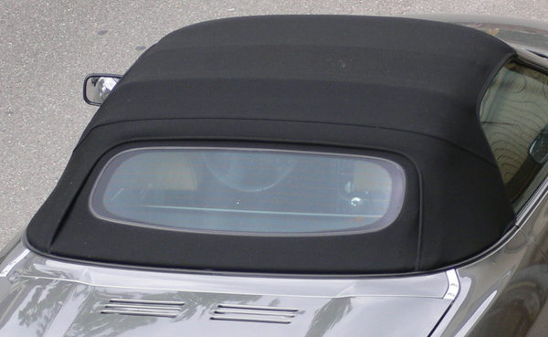

Nach seinem Foto sieht es für mich so aus, als ob der Treadersteller kein originales MY2005 sondern das BAS mit der etwas größeren und eckigeren Scheibe gekauft hat. Weiss zwar nicht ob diese Erkenntnis weiterhilft..

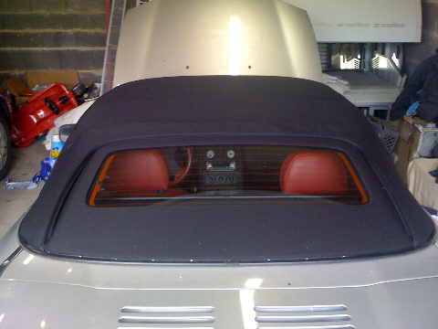

Hallo ,
wie versprochen hier ist mal ein Foto ,wollte um die 800€ sparen für die Montage ist aber viel Arbeit ,naja man soll ja spass dabei haben.
habe den Wagen aus der Garage genommen um es zutesten aber bei 80km/h hört man vorne viel Geräusch ,muss mal schauen wo ich noch ein bisschen nach spannen kann.
Danke an eure mitbeteilung
für das nächste Mal zum Thema Verdeck-Wechsel mit Glasscheibe:
das Verdeck von charel ist auf jeden Fall kein Original-Verdeck, siehe Unterschiede in der Krümmung der Glasscheibe (Kante hinten):
Siehe Form der Original-Glasscheibe :
Dateikommentar: Glasscheibe Originalverdeck
