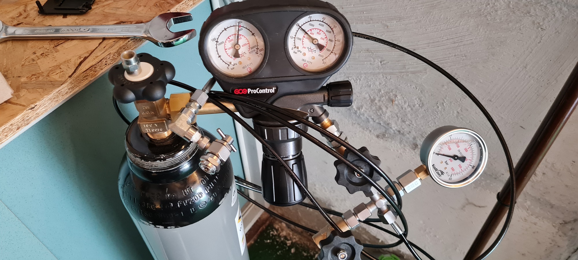

So, habe jetzt 2 Wochen Urlaub und Zeit mich mit den Dingen zu beschäftigen. Mein Stickstoffbefüllsystem ist nun komplett und funktioniert.
20260607_162935k.jpg [ 609.54 KiB | 5857-mal betrachtet ]
Der neue Druckregler geht bis 50 bar und das System am anderen Ende ist auch Druckfest um gegen die 420 PSI / 30 bar Hydrogasdruck zu bestehen. Ist ja auch mein erklärtes Ziel ein aufgepumptes Fahrwerk nachzufüllen mit Stickstoff.
=> Ich habe heute alle 8 Dosen nochmal bis 21 bar befüllt. Leider musste ich feststellen, dass nur 2 Dosen von der letzten Befüllaktion vor 2 Wochen überhaupt einen feststellbaren Restdruck hatten... :down:
=> Nach dem Befüllen mit 21 bar habe ich eine Minute gewartet und bei abgedrehten Regler beobachtet was der Druck macht. Bei allen Dosen ist er zunächst von 21 auf 20 gefallen bis es sich etwas stabilisiert hat. Ich habe dann nochmal auf 21 eingelassen und gewartet. Dann waren 6 Dosen über 2 Minuten stabil. Eine hat unter 20 verloren und eine weitere ist an der Dichtung defekt und bläst sofort ab. Diese werde ich zurück bringen zu Hydraulikservice zum Abdichten.
=> Was mir auch aufgefallen ist, ich habe ja alle Dosen mit einer Verschlusskappe am Hydrogasanschluss versehen. Eine Dose hat dort etwas Druck drauf. Nicht viel aber gegenüber den anderen Dosen merklich.
=> Ich werde mir jetzt eine Spüli-Sprüchflasche fertig machen und die Dosen / das System absprühen auf Leckagen / Blasenbildung.
Was ist eure Empfehlung wie lange ich jede Dose Testen sollte ob die den Druck hält? Einen Tag?
Gibt es generell Empfehlungen wie man die Dosen richtig befüllt und testet?

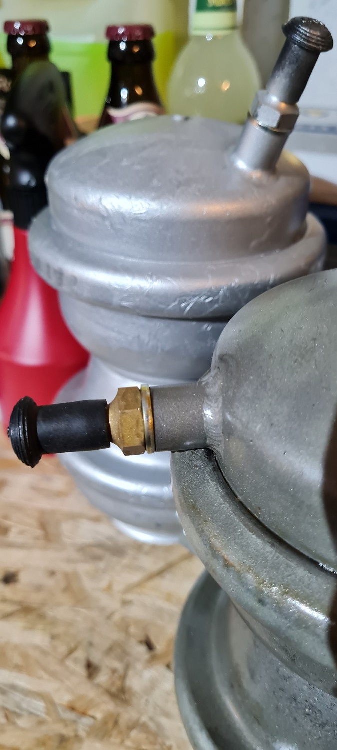

Zurück von der Garage mit neuen Erkenntnissen. Nach dem Spüli Test steht fest 6x von 8x Dosen haben Undichtigkeiten an der Dichtung zwischen Schraderventil und aufgescheißtem Gewindestutzen:
20260608_202739k.jpg [ 260.84 KiB | 5783-mal betrachtet ]
Das ist erstmal gut, da kann man was machen. Die restlichen 2 Dosen scheinen dicht, ich vertraue aber der Dichtungsmethode nicht mehr!
Ich werde morgen zum Hydraulikservice fahren und alle reklamieren.
=> Gibt es Empfehlungen das Dicht zu bekommen? Der Hydraulikservice hat dort "Dichtscheibe (USIT-Ring) G1/8" verwendet.
=> klick Dort steht bis 400 bar dicht.... bei mir hält es keine 20 bar aus.

Hm, erste Erkenntnisse durch Google und KI-Recherche:
Der Dienstleister der die Dosen umgebaut hat, hat G1/8 Zoll Messing Schraderventile verwendet. Diese Dichten bis 20 bar und dürfen maximal mit 10 bis 15 Nm angezogen werden.
Damit G1/8 + USIT Dichtringe bis 400 bar Dichten muss bis zu 42 Nm angezogen werden. Für 40 bar wie beim MGF sollten 25 Nm reichen.
Da schert es die Messung Schraderventile aber schon ab.
=> Ich werde beim Hydraulikservice nach neuen G1/8 Stahl oder Edelstahlventilen fragen.
Mo 8. Jun 2026, 21:58
Beiträge: 1206
Beitrag Re: MGF und MGF Trophy Stickstoffkammer reaktivieren
Ok, damit nicht alles im Facebook Sumpf verloren geht hier die Gesprächsnotiz für die Nachwelt:
(Leute hört auf eure Infos aus Facebookgruppen zu ziehen, das ist dort alles vergänglich! Nutzt dieses Forum! Das ist der einzig echte Wissensspeicher!)
Abdichtung über USIT-Ring unsinnig, Anzugsmoment vom Messingeinsatz zu gering. Flächen nicht glatt / parallel / rechtwinklig zum Gewinde genug. Wird nie dicht!
Außerdem konnte ich keine Stahl/ Edelstahl Einschraubventile finden, die auch über 20 bar aushalten. Selbst die meisten Messingventile sind nicht für mehr wie 20 bar spezifiziert.
=> Cowacarparts bietet folgende Einschraubventile an. Aber diese sind Imho auch nur vernickeltes Messing!
Abdichtung daher am besten über das G1/8" Gewinde:
- es wurde PTFE (Teflon) Band vorgeschlagen
- unser Anbieter, der die Dosen umbaut verwendet zur Abdichtung Loctite 55. Damit fährt jetzt schon mal ein MGF rum als Referenz.
Ich habe mich mit meinem Hydraulikdienstleister abgesprochen, er rät aus Erfahrung von Dichtfaden / Band ab. Man muss sehr viel Lagen / Umdrehungen aufbringen und es besteht die Gefahr das es verrutscht bei der Montage. Auch sind die Hydrogasdosen im Betrieb immer sehr dynamisch belastet, weil sie Feder und Dämpfung in einem sind. Es besteht die Gefahr, dass sich das Ventil löst oder die Dichtmasse wandert.
=> Er empfiehlt zur Abdichtung anerobe aushärtende Gewindedichtung. Zum Beispiel Loctite 577 oder 542. Immer Mittelfest wenn man es mal wieder lösen will. Kein normales Loctite, sondern schon welches was auf Dichtung ausgelegt ist.
Mein Hydraulikanbieter verwendet aus Erfahrung vergleichbares Loxeal 55-03. Er hat damit bei der Bahn und bis 40 bar Belastung gute Erfahrungen gemacht. Die Masse härtet aus und verklebt das Gewinde Gasdicht. Vibrationen und Druckstöße werden besser vertragen.
Ich hatte die Dosen heute Mittag abgegeben. Sie sind fertig eingedichtet. Jetzt muss die Dichtmasse 24h trocknen. Ich werde also Donnerstag erneut testen.
