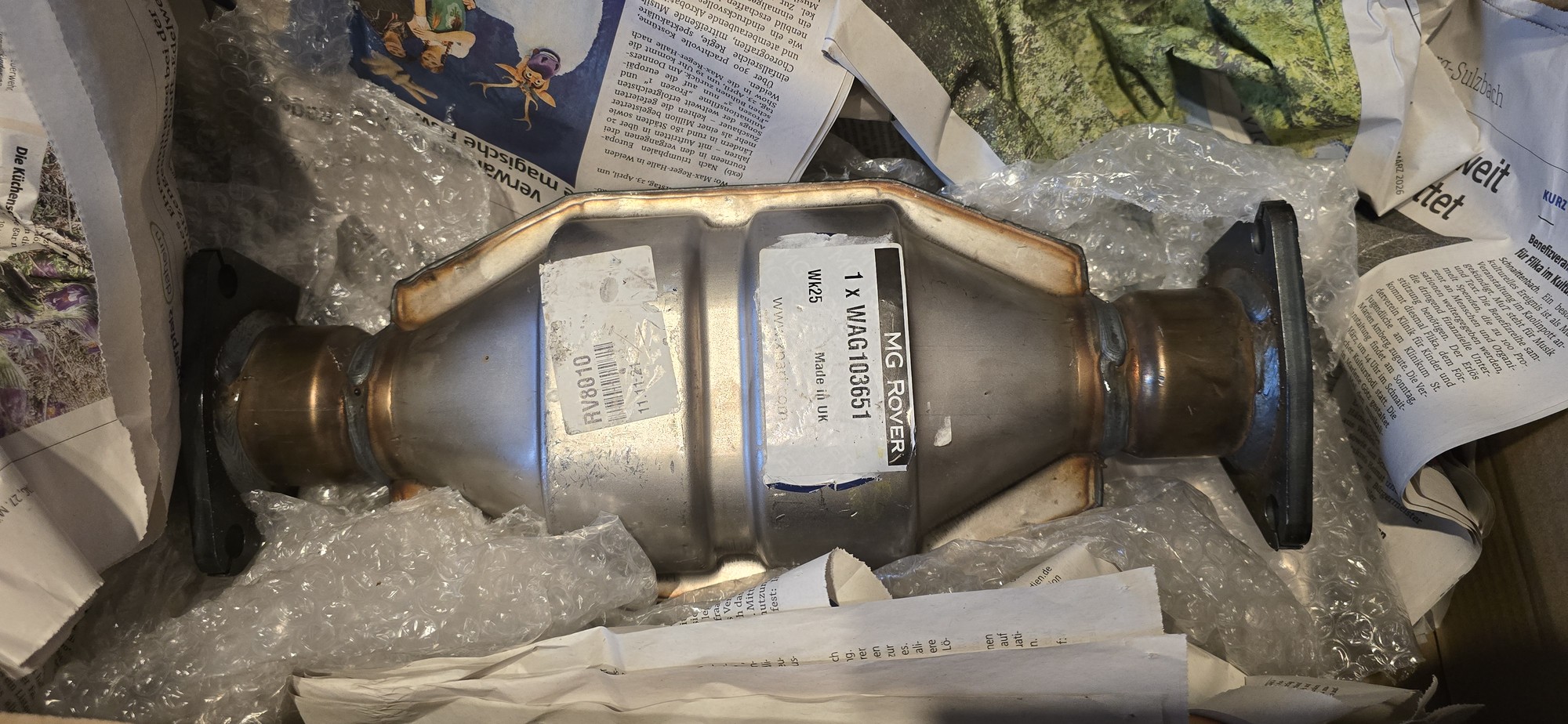

Servus zusammen,
kann mir jemand sagen, ob es sich bei diesem Katalysator für den MGF MK1 um ein Original-Teil handelt?
Laut Verkäufer ist er OEM, und auch laut Aufkleber ist er von XPART, welche ja die Teileversorgung für MG übernahmen.
Ich dachte aber die sahen anders aus 8-)
Dateikommentar: Katalysator
20260410_095027.jpg [ 527.72 KiB | 25-mal betrachtet ]

Servus Mani,
der KAT sollte früher die Nr. WAG103650 gewesen sein, optisch war das glaube damals eher in diese Richtung
https://www.autodoc.de/vegaz/3190381
Die ... 651 hat xpart dann wie viele andere Teile in Ermangelung der ursprünglichen Hersteller anderweitig eingekauft, MG Rover Zettel drauf gepappt und die letzte Ziffer von 0 nach 1 geändert, fertig war das neue OEM Teil.
Manchmal haben sie auch nachbauen lassen, wenn der bestehende Markt nix adäquates her gab und die Sache lukrativ genug erschien (z b. Dämpfer für den TF, statt früher von Monroe kommen die nun aus der Türkei).
Muss nicht unbedingt schlechter sein, ist von Fall zu Fall verschieden.
Also der abgebildete KAT ist quasi das neue Original, da es das ehemalige Teil nicht mehr gibt.

Verstehe, kann dann qualitativ passen, oder eben auch nicht :(
Vermutlich aber in Qualität von XPARTS besser als andere Billig-Aftermarket-Kats, von denen man hört, dass sie die zweite AU oftmals schon nicht mehr bestehen.
Ich Dank dir für die wertvolle Information, dann weiß ich es einzuordnen :up:
