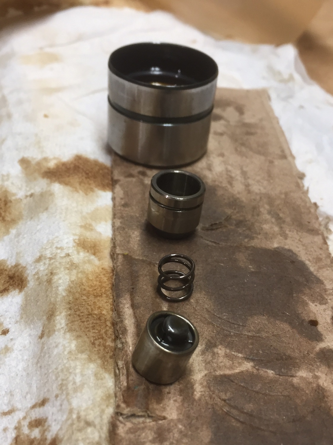

Hola,
Im Zuge der Mobilmachung meiner Immobilie bin ich grade dabei die Hydrostößel zu Zerlegen/ Putzen / zuammenzubauen. als Anleitung nutze ich latürnich Utube .
Als wünschenswertes Ergebnis empfielt einer federndeNachgebende Stößel, der andere "feste", nicht komprimierbare, die sich beim Probelauf selbst fertig aufpumpen sollen..
Bitte klärt mich auf, gerne einen Link zur definitiven Anleitung.
Merci im Vorab, Linus

hola,
Versuch gescheitert, die Hälfte der Stößel konnt´ich zerlegen & putzen, dann kam ich an welche, wo die "Ventilbecherchen" nicht rauszukriegen waren. Also 16 neue bestellt..
Gruß Linus
