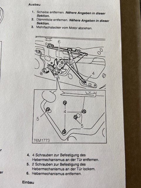

Beitrag Re: Fensterheber LH
Vielleicht beginnst Du wenn Du alle Schrauben, die mit dem Hebemechanismus zusammenhängen, rausdrehst.
MGF_Fensterhebemech.jpeg [ 115.11 KiB | 10693-mal betrachtet ]
Schöne Grüße
Gerd

Schraub den fensterheber in der Tür lose und dann sollte er sich bewegen lassen um an die Schrauben der Scheibe zu kommen
