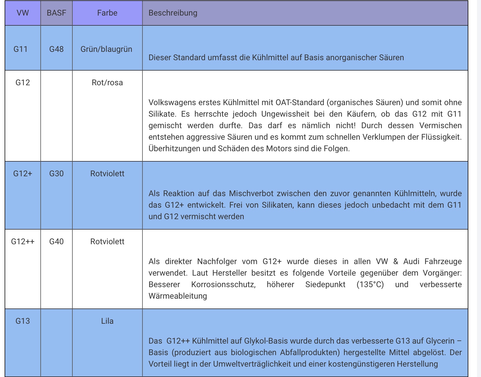

Beitrag Re: Wie genau richtig Durchspülen beim Kühlmittelwechsel?
Da gab es mal diese Info
4801F72C-B817-48C0-9F9D-86BFBA33BA07.jpeg [ 421.46 KiB | 14655-mal betrachtet ]
Genau so eine Tabelle habe ich schon länger gesucht. Danke Peter!
Schöne Grüße
Gerd
Di 24. Mär 2020, 19:45
:up: Stimmte also doch für die erste OAT Version G12. (ohne plus)
Egal, bleibt dabei mit dem Eimer Wasser durchlassen ...*und gut ist*

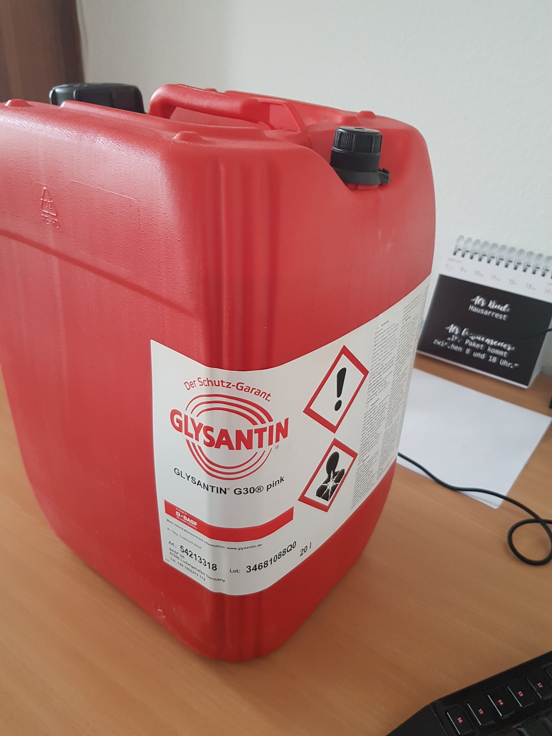

So, jetzt habe ich nen 20 L Vorrat für alle frei Autos die irgendwie alle ein wenig Kühlwasser verbrauchen...
20210312_111546.jpg [ 370.96 KiB | 12548-mal betrachtet ]
