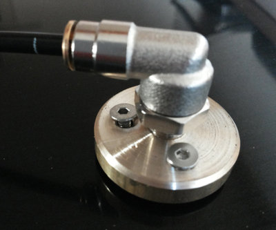

Hat zwar lange gedauert, aber das Ding schrauben wir mal auf eine Dose.
Christian hat schon die Teile besorgt, jetzt kann´s losgehen
anschluss-2.jpg [ 206.31 KiB | 6229-mal betrachtet ]

Und da wir wieder beim Thema sind: Den Schraubverbindungen anstelle von geschweißten Ventilen traue ich nicht so recht. Es sind doch ziemlich wenige Gewindegänge in der Blechhaut der Gasfeder - aber vielleicht kann ja mal jemand eine Auslegungsberechnung dazu präsentieren (anstelle einfach zu sagen, dass das schon passt). Dr. Alex Moulton mochte die Idee jedenfalls nicht und riet dringend zum Schweißen.
