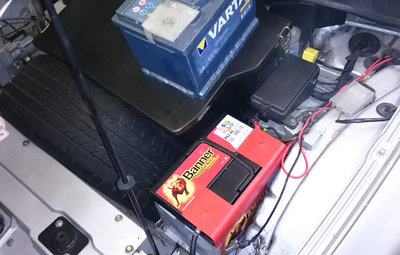

Egal, hier mein Schätzchen Banner Pro P6340
Dateikommentar: Banner 63 40 63 Ah, breiter geht nicht, schmaler schon
DSC_1125-1.JPG [ 716.25 KiB | 39565-mal betrachtet ]
und das Datenblatt
Dateikommentar: Datenblatt
013563400101_2015-07-01_038_DE_DBTBAT00120.pdf [696.43 KiB]
1186-mal heruntergeladen
kostete 74,80€ incl Pfand.
Eingebaut, Schlüssel umgedreht ... Wrooom, Motor started wie schon seit Monaten nicht mehr :)
Die 7,50 EURO Pfand für Entsorgung bekommt man übrigens zurück, wenn man die alte Batterie beim örtlcihen Schadstoffsammeldienst gegen Beleg abgibt und den mit der Batterierechnung an den Verkäfer sendet (autobatterienbilliger.de)
