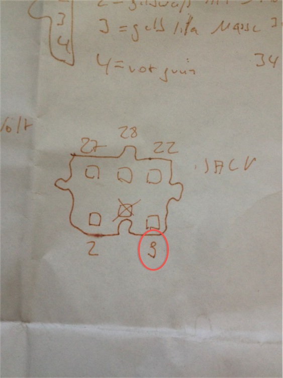

2. Das am IACV Sensor sich auch ein Fehler eingeschlichen hat :
FAAAALSCHHHH .jpg [ 95.12 KiB | 27960-mal betrachtet ]
Die Pin 9 ist falsch , es muss an Pin 3 ! :konfus:
Das mag für die Meisten ziemlich unwichtig erscheinen, für jene aber , die sich den Thrill / Horrotrip mal geben wollen, das mal nachzubauen , ein wahrlich wichtiger Hinweis ! :angel: :mrgreen:
Ich hab das Gefühl , ich lerne zum zweiten mal dieselbe Sprache ... :lol:
Allerdings bekommt das IACV über Pin 28 seine 12v , aber ich seh da keine Pin 29 Masse ... :shock:
Wo kriegt denn das IACV seine Masse her ?

Über die vier andern Pins, immer schön reihum. Guckst du hier:
IACV_Logic.JPG [ 114.86 KiB | 27956-mal betrachtet ]
