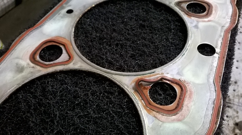

so wie es aussieht hat es mich jetzt zum ersten mal mit einem HGF erwischt :down: . Kilometerstand ca 80400. Wir sind Gestern und heute ein paar Touren in der Eifel gefahren. Heute hörte ich dann aufeinmal, in den Kurven, immer wieder mal den Warnton vom Kühlwasserstandssensor. Irgendwann mal angehalten und einen guten 1/2 Liter nachgekippt, kein Wasservelust außerhalb festgestellt, Temperaturen alle normal. Es war aber auch wenig Druck, beim Öffnen des Kühldeckel, auf dem Kühlsystem. Dann Richtung Heimat und nach gut 30 KM nochmal einen 1/2 Liter beigekippt und dabei schon bemerkt das der Ölstand steigt, sind ohne irgendwelche Probleme angekommen. Wie gesagt, hat sich nicht angekündigt, Technik von Fahrzeug, Motor und Kühlsystem immer im Top Zustand gewesen, Temperaturen immer im grünen Bereich (extra VDO Kühlwasseranzeige verbaut) gewesen und Motor immer warm und kalt gefahren. Ich denke, da hat sich mal einfach so (mechanisch?) die alte Silikonwürstchen Kopfdichtung verabschiedet und das eine Woche vor der Hunsrück-Tour :roll: .

Muss nicht unbedingt die Kopfdichtung sein, Micha. Bei mir waren’s letztlich die Laufbuchsen, die sich im Block gelöst hatten.
Hast du Öl im Wasser?
Läuft aber dann ja aufs gleiche raus von der Arbeit, wenn es die Buchsen sind. Es könnte ja auch ein Gewinde von der Oilrail nachgegeben haben?.
So nach den ersten kurzen Blick unterwegs, kein Öl im Wasser gesehen. Habe jetzt aber auch nicht so genau geschaut und den Wagen erstmal in der Garage abgestellt, wie schon geschrieben bis zum Schluß optimale Temepraturen gehabt. Ich werde im laufe dieser Woche mal in meine Werkstatt fahren und dann nochmal genauer schauen bzw. anfangen mit dem zerlegen. Das einzig gute daran , ich hatte eh den Zahnriemenwechsel mit Wapu für dieses Jahr noch geplant 8-) . Wasser ist aber definitiv ins Öl gegangen, der Ölstand war zum Schluß schon ein gutes Stück über maximum.

Vordergründig ja, aber wenn es “nur” die Buchsen sind und keine Überhitzung eingetreten ist, dann kannst du den Kopf wahrscheinlich einfach wieder draufsetzen. Meiner war noch schön plan und hatte auch keine Eindrücke von den Feuerringen, den konnten wir so wieder nehmen und der läuft ohne Probleme. Die Buchsen hast du in ner halben Stunde wieder eingeklebt.
Ich hatte dasselbe Phänomen wie du, es drückte ein bisschen Wasser ins Öl, wurde auch immer mehr über die Zeit, zum Schluss musste ich so 2 cm je Tankfüllung nachkippen. Wasser war aber absolut sauber, und das was in die Ölwanne lief verdunstete meist wieder. Zum Schluss dann aber nicht mehr, da musste ich dann eben ran.

Überhitzung lag oder liegt nicht vor, war alles ganz normal.
Ich werde dann mal mitte oder ende diese Woche mal loslegen und schauen. Wie kann denn eine Buchse locker werden, wenn keine Überhitzung vorliegt, die werden doch von der ZK-Dichtung (Feuerringen) gegen den Sitz gepresst?.

Lose Buchse muß auch nicht gleich undicht heißen. Die eigentliche Abdichtung erfolgt ja eigentlich metallisch im Sitz, durch die Klemmkraft.
Die Buchse hier im nachfolgenden Video von einem Kollegen konnte man z.B. auch leicht verdrehen und die war dann auch noch dicht. Da war das eigentliche Problem die alte Kopfdichtung die nach außen hin undicht (Auslaßseite) war. Letzter Stand ist wohl jetzt schon über 30 000km damit gefahren.

Die ist ja noch nicht wirklich lose, bei meinem Motor konnte ich die komplett drehen. Und wenn das Wasser unter Druck ist, dann zischt das da schon vorbei.

Lose Laufbuchsen gibt es öfter, und Hylomar ist nicht überall eingesetzt worden.
Man hat bei einer gewissen Motorserie gänzlich drauf verzichtet.
Da würde ich mir keine all zu großen Sorgen machen solange genügend Überstand vorhanden ist.
Mach den Kopf runter dann siehst du schon was los ist.
Ich würde ich den Kopf auf jeden Fall wegbringen, Ventilschaftdichtungen, Wasserkanäle öffnen, Planen etc., einbauen und weiterfahren.

So, heute den Kopf abgebaut und den üblichen Schaden halt bei der alten Silikonwürstchen-Dichtung festgestellt. Zum Glück hatte ich ja einen Wasserstandssensor drin, der mich früh genug gewarnt hat und ich so den Motor nicht heiß gefahren habe. Der Kopf sieht gut aus, keine Eindrücke und mit Haarlineal überprüft. Da kann ich ja jetzt mal die Teile bestellen.
