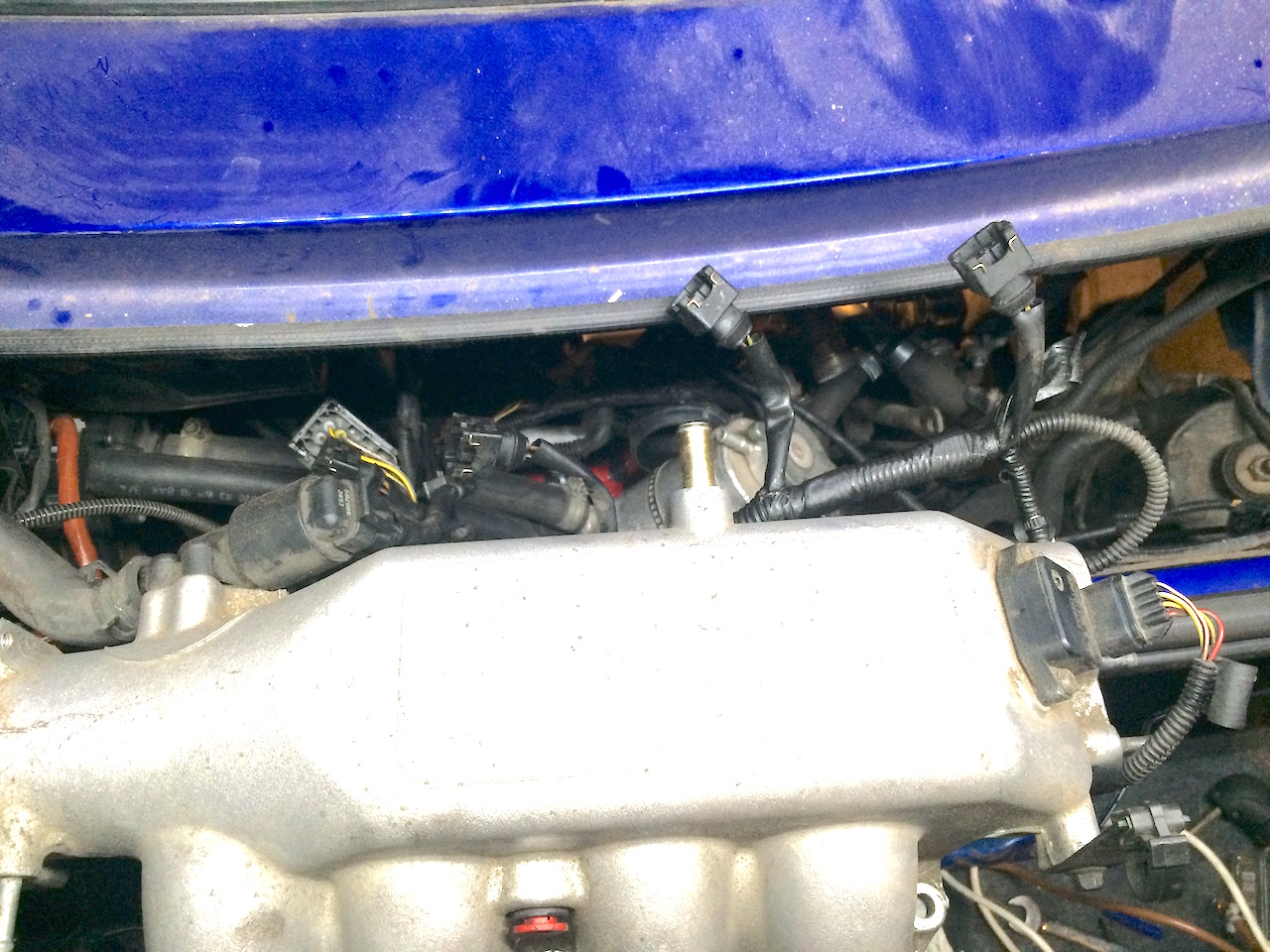

Und wie das wird! Und die Elektrik scheint im Großen und Ganzen sogar zu funktionieren !!!
Heute Abend hatte ich noch einen Termin ein paar hundert Meter von meiner Halle weg und da dachte ich, nimm den Rechner mit und schau mal, was das Steuergerät so sacht.
Ich also erstmal die Benzinpumpe abgeklemmt, wer wird schon gerne angepisst. Dann eine frisch geladene Batterie unter die Haube gewuchtet und angeklemmt. Kein Rauch, keine sirrenden Sicherungen, soweit alles klar. Ich hab dann erstmal alles an Sensoren usw. in fliegender Verdrahtung drangehängt:
Dateikommentar: Freiluft Verkabelung
sensors connected.jpg [ 381.13 KiB | 48899-mal betrachtet ]

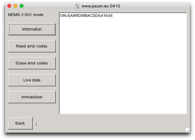

Dann mutig den Schlüssel gedreht, und alle Lämpchen gingen an, den Steppermotor surrte vor sich hin und die Relais tickten. Nun wurde ich mutig und habe mein PScan angeschlossen, grünes Blinklicht, also alles okay. Dann den Läppi mit der Software dran und siehe da, Madam Turbo meldet sich mit der korrekten VIN im Programm:
Dateikommentar: Info-Seite vom PScan
ECU information.png [ 29.36 KiB | 48899-mal betrachtet ]

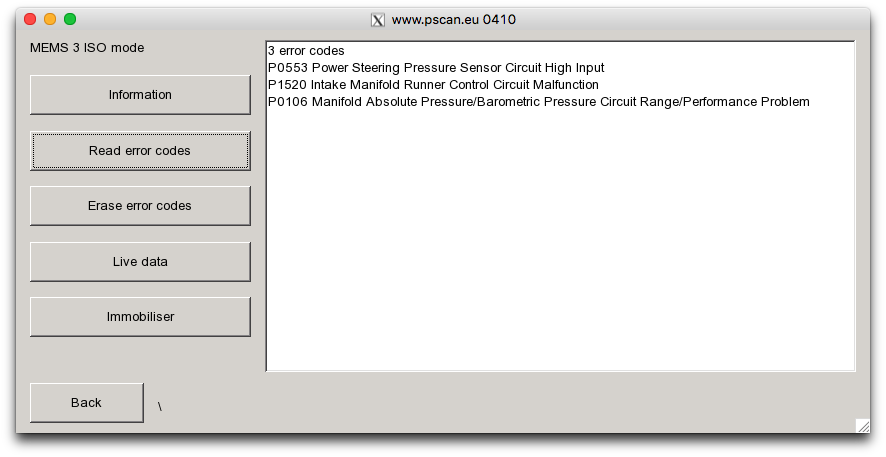

Okay, dann mal flott die Fehler ausgelesen, das waren erst ne ganze Menge:
Dateikommentar: Fehlercodes vor dem Löschen
ECU error codes.png [ 50.23 KiB | 48899-mal betrachtet ]

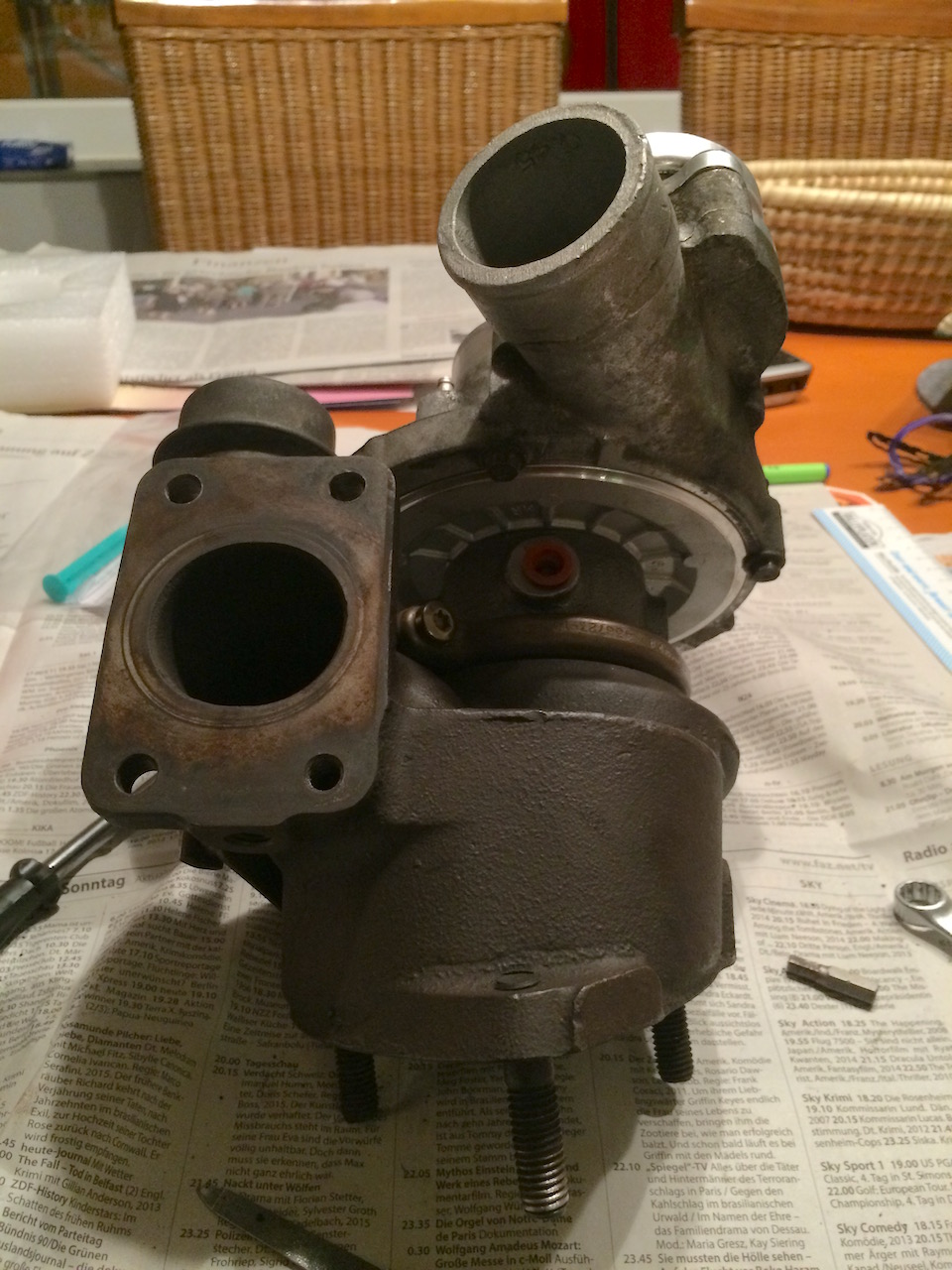

Ich hatte doch tatsächlich heute die Zeit, die Einzelteile wieder zusammenzusetzen. Hier ein Bild von dem Bausatz, so sieht ein Turbolader in Einzelteilen aus:
Dateikommentar: Bausatz
IMG_1728.jpg [ 310.56 KiB | 48670-mal betrachtet ]
An sich ist das ganz einfach, sechs Schrauben und eine Klammer, fertig. Aber vor dem Zusammenbau muss erst die ganze alte Mocke weg, damit das dann auch passt und dicht wird. Leider haben wir bei der Abnahme der Welleneinheit etwas heftig mit dem Schraubenzieher gedengelt, die Riefen musste ich auch noch wieder planfeilen. :angel: Passt aber alles.

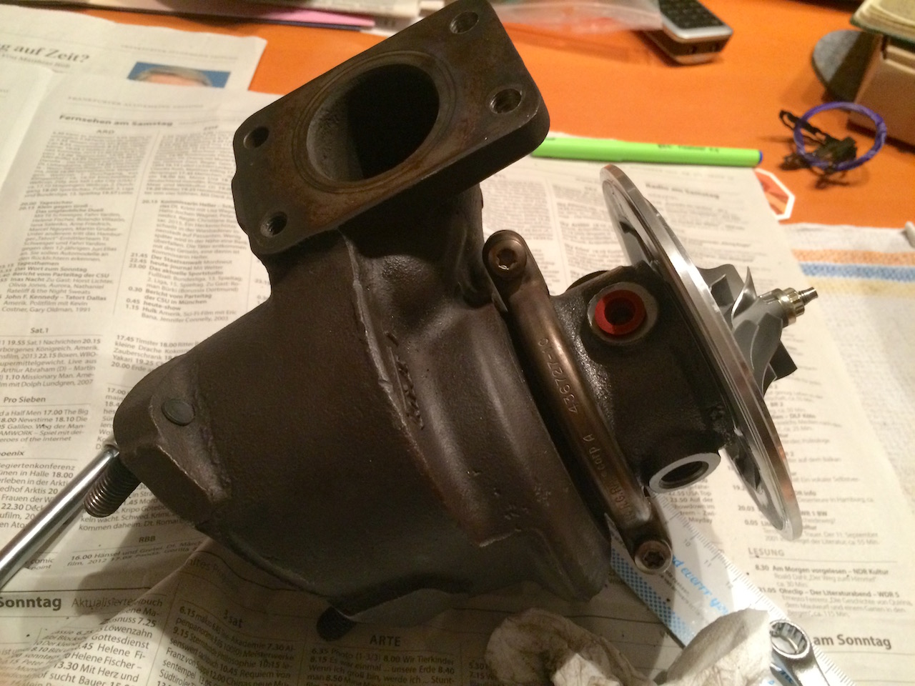

Dann die Abgasturbine und die Welleneinheit ausrichten, da gibt es Löcher für einen Passstift. Der war aber irgendwie verloren gegangen, nunja, ein Stück Draht tut es auch 8-) :up: Klammer drum und fertig. Die ist noch nicht ganz festgezogen, müssen erstmal sehen, wie die nachher am besten sitzt wegen der Öl- und Wasseranschlüsse.
Dateikommentar: Abgasturbine montiert
IMG_1730.jpg [ 280.24 KiB | 48670-mal betrachtet ]
Und so sieht das gute Stück dann tutti kompletti aus:
Dateikommentar: alles zusammen
IMG_1731.jpg [ 296.68 KiB | 48670-mal betrachtet ]
