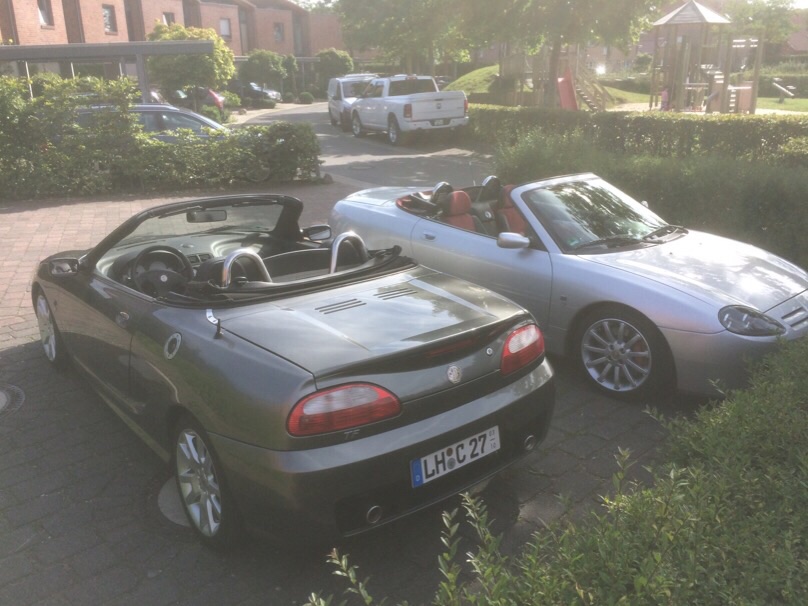

Also ein Kumpel und ich haben beide die "Deluxe" Variante verbaut. Das öffnen des Verdecks mit Plastikscheibe ist natürlich überhaupt kein Problem.
Bezüglich der Glasscheibe habe ich allerdings keine Erfahrung. Wobei ein kurzer Anruf bei deluxe-automobile.de sicherlich Abhilfe verschaffen würde. :)
Der Teppich muss lediglich an einer kleinen und kaum sichtbaren Stelle aufgeschnitten werden. Dauer Einbau insgesamt ca. 3-4 Stunden bei mir.

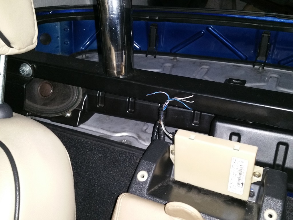

So, motiviert durch einen Verkäufer bei Ebay-Kleinanzeigen der es offenbar geschafft hat die Rover Bügel mit der Soundbar zu kombinieren habe ich heute mal selbst geschaut. Danke an Viper69 für die Teile.
Habe versucht die Gehäuse der Mk2/TF Soundbar unter den Träger der original Rover Bügel zu bekommen. Auf der Fahrerseite hat das soweit geklappt, auf der Beifahrerseite passt es nicht weil dort die Motorabdeckung (steht höher) ist.
Soundbar.jpg [ 249.57 KiB | 24356-mal betrachtet ]
Soundbar1.jpg [ 236.06 KiB | 24356-mal betrachtet ]
Das Hauptproblem ist aber das an der Stelle wo sonst die Lautsprecher sind die Halter vom Träger der Bügel sitzen;
Soundbar2.jpg [ 272.41 KiB | 24356-mal betrachtet ]
Um die Gehäuse inkl. Boxen einzubauen muss man also 3 Dinge anpassen.
- Lautsprechergehäuse um zirka 1 cm in der Höhe kürzen oder umformen oder sonstwas (GFK etc)
- neue Halter entwerfen die Platz für die Lautsprecher lassen aber gleichzeig die Stabilität der alten haben
- drehbare Befestigung der Gehäuse, da man sonst nicht an die Muttern der Bügel kommt
Ich werde mal mein eingerosteten CAD Kenntnisse auffrischen und ProE oder Creo installieren. Den Rest sehe ich nicht als großes Problem an.

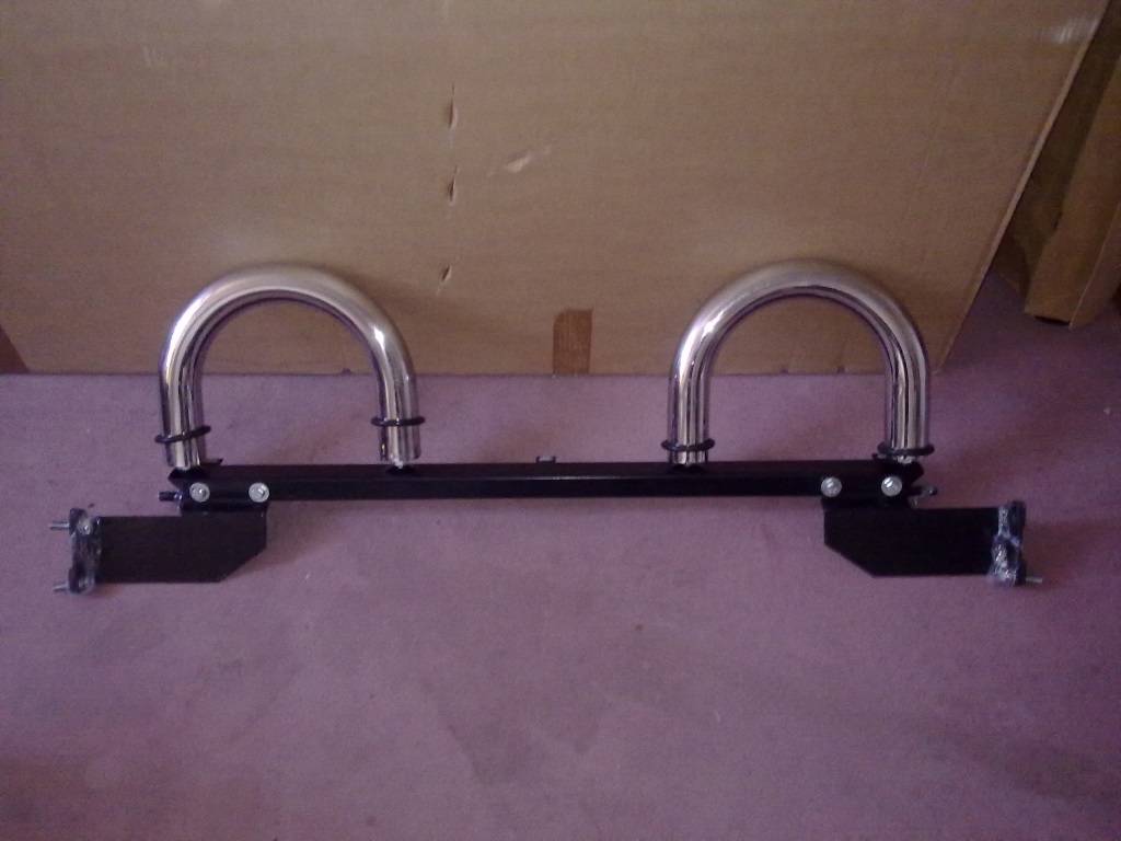

Ich wollte nur kurz einen Nachtrag zum Thema Überrollschutz hier anhängen. Ich habe die Halterungen meiner "original Rover Überrollbügel" von einem Kommilitonen in CAD (CATIA) übernehmen lassen und eine FEM (Ansys) Berechnung drüberlaufen lassen.
Überrollbügel.jpg [ 165.42 KiB | 23448-mal betrachtet ]
Wir haben mit dem aufgrundeten max. Fahrzeuggewicht (1.5t = 15.000 N) gerechnet. Und dann zwei Lastfälle:
1. den geraden Fall aufs "Dach" (unrealistisch)
2. den Überschlag mit 30 km/h Restgeschwindigkeit nach vorn angenommen (empirische Studie sagt 3-4 g neg. Beschleunigung).
Die "statische" Belastung durch einen Fall aufs Dach würden die Bügelhalterungen aushalten. Sobald aber eine Kraft in längsrichtung des Autos dazukommt wars das. Das Material würde nicht nur fließen sondern sofort reißen.
Wir haben dann die CAD Modell der Halterungen für die Lautsprecher angepasst und erneut berechnet. Ohne eine komplette Neu-Konstruktion besteht keine Chance das auch nur annähernd so stabil zu bekommen wie die ohnehin schon fragilen Originalhalterungen.
Wird also voraussichtlich nichts mit den Lautsprechern. :-(
