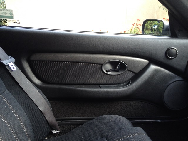

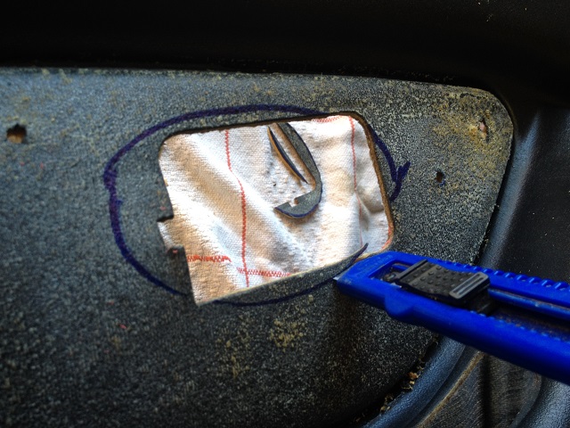

Habe ja auch aus MKI Türpappen MKII gemacht
Einzig an den Stoff bespannten Lautsprechern ist es noch erkennbar das es einmal MKI Türpappen waren....

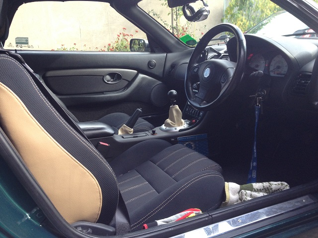

und um das mal im Ganzen zu zeigen...
Original war mal eine Stoff MKI Ausstattung drin...
Dann wurde mal geschaut wie man das ganze in Leder gestalten kann....
ebenso wurde die MKII Mittelkonsole und Armlehne verbaut...
Beim aktuellen Stand wurde jetzt auch die Türpappen und Sitze auf MKII umgebaut...
Ebenso der Tachorahmen durch die Spiegelverstellung...
Kommen wird noch die farblich passende Mittelkonsole zum Tachorahmen wenn ich mal Langeweile habe...

Lederausstattung war ne Sattlerarbeit (war glaube ne Bude im Ruhrgebiet die mal haufen von den Scharz/Roten gemacht hat) und die aktellen beigen sind Bezüge und Polster von einem TF Unfaller aufgezogen auf die MGF Sitzgestelle da die vom Unfaller verbogen waren...

nachdem ich mir immer Sommer mit kurzen Hosen immer sonst was alles auf dem heissen Leder verbrannt habe
bin ich nun bei diesen Stoffsitzen gelandet.
Beim TF Unfaller war auch die Restliche Innenausstattung wie Konsole, Armaturenbrett und Türverkleidungen in Beige gehalten.

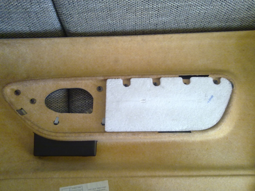

Ich habe eine Frage zum Thema Türpappen. Heute kamen zwei MG TF Türpappen mit Tweetern und Anbauteilen an.
Türpappen.jpg [ 159.05 KiB | 27243-mal betrachtet ]
Ich habe die kompletten Türpappen nur genommen weil sie der Besitzer nicht selber zerscheiden wollte und die Pappen und der Versand so günstig waren.
Nun brauche ich eigentlich nur die Türzierleisten für den Wassertransferdruck. Den Rest schmeiße ich weg.
Wie bekomme ich die Türzierleisten da raus ohne die Leisten zu beschädigen? Von hinten sieht das so aus:
Türpappe Rückseite.jpg [ 234.44 KiB | 27243-mal betrachtet ]
Ich würde jetzt drauf tippen das die schwarzen Kunststoffstifte mit den Blechscheiben von der Leiste sind. Oder ist die Leiste noch zusätzlich auf das Türdecor geklebt?

Mach die Federscheiben ab und gut ist
