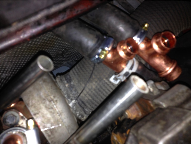

und nu was wichtiges ... man sieht das die Kupfer T Stücke wohl in Ordnung gehen , nur müssen die Wasserschläuche einen 180 Grad Bogen machen um an den Turbo Anschlüssen angesetzt werden zu können ... wenn man den Radius zu klein macht knicken die ein und lassen kein Wasser durch ...
ich sag mal 5cm Radius , jemand ne Idee ?
Ein Wasserschlauch in U - Form wird gesucht ...

Warum lötest Du nicht den U-Turn - je nach Platzbedarf - aus zwei Kupferbögen oder zwei Kupferwinkeln mit passendem Durchmesser zusammen? Die würden dann auch nicht einknicken.

Reinhold, weil ich leider ( noch ) keinen Brenner , Lötzinn usw. mein Eigen nenne ...
äh, in meinem Besitz zur Anwendung habe ... :(
Hätt ich alles an Werkzeug und vor allem etwas mehr finanzielle Mittel, wärs schon lange fertig !
Aber wenn es von irgendwelchen anderen Fahrzeugen keine vorgeformten Schläuche gibt, die ich vom Schrottplatz irgendwo herbekomme , dann wirds wohl darauf hinauslaufen ...
Dank Dir wie immer für den Input , Reinhold ! :up:
Oder so dünne Rohre , kann man , mit Sand gefüllt , doch fast noch übers Knie biegen , oder ?
Ich frag Mcgyver mal, ob er so nett is und mir 2 Stck lötet ...

Mein Name ist zwar nicht McGyver, aber lass mal die Abmessungen, also Durchmesser und Abstand der zu verbindenden Rohre, Versatz der Rohrenden (enden die Rohre auf gleicher Höhe bzw. mit welcher Differenz) rüberwachsen, ab besten mit einer kleinen Zeichnung, und ich löte Dir das zusammen; hart oder weich, wie´s beliebt.
Daran soll Dein Turboexperiment nicht scheitern. :)

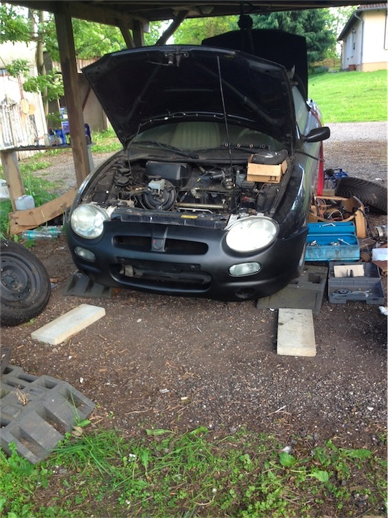

Ich hab die letzten Klippen zu umschiffen , Jan sagte mir , ich müsse unbedingt die Kaltluftzufuhr zum Kompressorrad noch so umgestalten, das da ein Luftfilter irgendwo angebracht werden kann.
Also ist die Rohrführung des Wasserkreislaufes mein Thema , die Schläuche laufen nämlich direkt vor dem Kompressorrad des Turbos vorbei ... Kack ...
Ich hab das wieder auseinander gerupft und hab mir gedacht, ich verlänger mal den Schlauch, um die Wasserschläuche dann vom Kopressoreingang wegdrehen/vorbei verlegen zu können ...
Ich weiß nich ganz wie das beim BlueT gemacht worden is , da da ja man das PRT verbaut is ...
Da will ein 60er Rohr/Schlauch geradewegs durch das Schlauchgewirr verlegt werden , ohne irgendwie was anderes zu behindern/abzudrücken ... , tricky, sag ich ...
ich hab mir das jetzt mal so gedacht , wie üblich mit Bordmitteln ... Flexx , wo is Sie noch ?

Ich muss das dieses Wochenende fertig kriegen, ansonsten wird das erste Zünden / Anzünden :mrgreen: der Karre nächstes Wochenende zum ultimativen Rohrkrepierer ... oder wir haben an dem Tag nochmal was aus dem Ärmel zu schütteln, obwohl das in der Mache is , von Reinheit kommen die letzten gelöteten Anschlussstücke für die Turbo Wasseranschlussarie ... Großes Kino ! Danke Reinhold ! :up: :up:

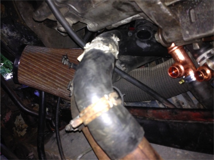

Heute hab ich den verlängerten Wasserchlauch da reingewürgt und was soll ich sagen , scheint zu funzen ! :mrgreen:
Ich bekomm den Ansaugschlauch jetzt hinten durch oder da rein , dran , wie auch immer ... :mrgreen:
Leute , das is was für Kinderhände , da is nix mit Bewegungsfreiheit ...
scheint zu funzen.jpg [ 97.88 KiB | 28338-mal betrachtet ]
Das große Rohr :mrgreen: geht geradewegs bis in den , äh , Pilz , hahaha ...
Ich hab da also so nen richtig dicken Pimmel unterm Auto liegen ... haha ... :mrgreen:
Pilsken.jpg [ 118.65 KiB | 28338-mal betrachtet ]

Ich seh Land , hab meinen Job gemacht ... ;)

Hi die Gummi Ringe in der Kupfer Fittings würde ich aber raus machen !,!!!
Da hat er recht :up:

Yo , sind raus ! :up:

Reinhold hat uns die U-Rohre gelötet und die sind zwischenzeitlich hier auch aufgeprallt. Große Klasse !
Vielen Dank nochmal , Reinhold !
