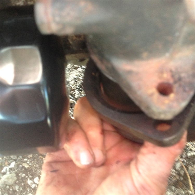

So, alles im Lot !
Der Bosch Ölfilter hats gemacht und es ist genug Platz um da ein Hitzeschutz zwischenzusetzen ...
Ließ sich auch draufdrehen , ohne den Abgaskrümmer + Turbo abbauen zu müssen , das war zuerst unsere Sorge ...

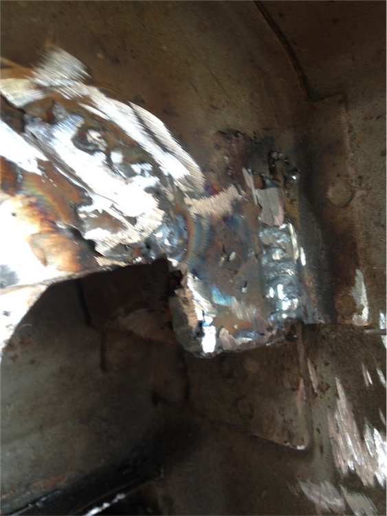

Also, nachdem ich letztens biblisch ins Klo gefaßt hab , Thema Gewindebohren wegen der Subframeschraube , kam zum Schluss die Info : "Flex hier und da auf und hau die Kontermutter da raus und schweiss ne Neue ein ..." hab mich bis dato nich getraut davon zu berichten ... :roll:
Ich mir einen abgebrochen und schlussendlich das hier fabriziert, weil ich echt die Faxen dicke hatte ... :twisted:
Ahnungslos im Orbit.jpg [ 119.37 KiB | 24319-mal betrachtet ]
Im Endeffekt war der ganze Aufriss fürn Arsch , denn die Kontermutter ist nicht gepunktet , sondern komplett rundrum fest(geschweißt?) , die ließ sich nicht mit herbster Gewalt abscheren ... da hatte ich dann die Arschkarte gezogen , als ich beim dann folgenden letzten Versuch durch einen glücklichen Umstand doch noch das Gewinde reingekriegt hab ...
war ich komplett bedient , aber sowas von , war alles für die Katz gewesen ... :?
Glücklicherweise hatte mir der Bruder von meinem Gitarrenschüler , der Schweisser von Blohm und Voss , zu meiner Freude ein kleines Geschenk mitgegeben ...
Der Helm macht den Unterschied.jpg [ 206.71 KiB | 24319-mal betrachtet ]
Und damit gings dann , äh, relativ , öhhh , ganz einfach ... :
fürs erste Mal nach 28 Jahren , not bad.jpg [ 142.6 KiB | 24319-mal betrachtet ]
dann die Überstände abgeflexxt und ich sach ma , besser als vorher ! :mrgreen:
Lujah sog i.jpg [ 124.3 KiB | 24319-mal betrachtet ]
Hahaha , die Flächen dann gleich grundiert und danach leicht in einen Arbeitsanfall geraten ...
und es für morgen soweit vorbereitet :
is wieder soweit .jpg [ 189.87 KiB | 24319-mal betrachtet ]
kennt Ihr schon , klar, diesmal mach ich den Stunt aber alleine , muss ja auch mal was alleine hinkriegen ... und ich hoffe morgen ist das Carport gut bei äh , Gebälk , denn ich werd die Karre wieder dranhängen ... :angel:
Houdini oder bullshit accelerator.jpg [ 132.93 KiB | 24319-mal betrachtet ]
Hex, Hex , Hex , dreimal schwarzer Kater ... :lol:
Is das geil , wenn mal was flutscht ! :up:
