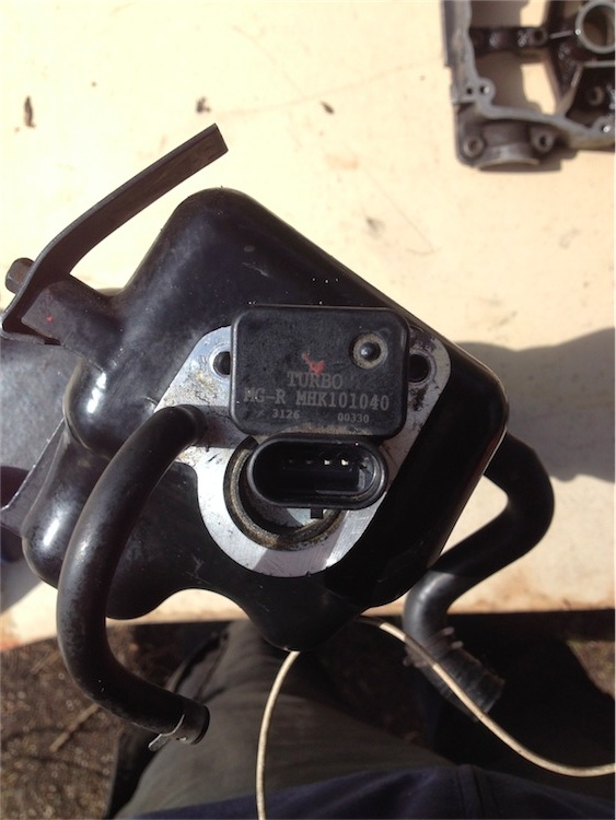

Hab den Sensor heute gemacht :
12er Loch gebohrt , war zu klein ...
zum Glück war mein Nachbar nich im Urlaub und hab mit das mit seinem 12,5er hinbekommen ... passt genau ... und die O-Ringe gehen mit sanftem Druck hinein ... ;)
zuerst hab ich dem Ding mir der Flexx die Flügel gestutzt ...
Flügel gestutzt ....jpg [ 109.83 KiB | 25300-mal betrachtet ]
dann :
noch nich ganz.jpg [ 114.5 KiB | 25300-mal betrachtet ]
Das hat allein nich gelangt , dann noch ein wenig Fleisch an den Seiten des Sensors weggeflexxt und et voila :
nich schön , aber selten....jpg [ 135.86 KiB | 25300-mal betrachtet ]
